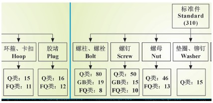

    整车企业在产品设计中使用的标准件大多为汽标件(Q类)、少部分为国标件(gB类)和企标件(FQ类),产品主要涉及螺栓、螺钉、螺母、垫圈、环箍、卡扣、胶堵等6大品种。标准件库的构成如图1所示。库中标准件按照类别分解成树状结构,库中的类别采用英文名称,零件名称按照集团内SAP编号规则进行命名。
    图1 标准件库的构成

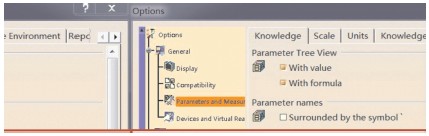

    (2)在显示的“potions(选项)”对话框中,选择左框中的“general(常规)”→“Parame ters and Measue(参数和测量)”对话框内的“Knowledge(知识工程)”选项卡中“Parame ter Tree view(参数树视图)”,设置下面的“with value(包含值)”和“with formula (包含公式)”,如图2所示。
    图2 参数树视图设置

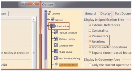

    (3)在显示的“options(选项)”对话框中,选择左框中“Infrastructure(基础结构)”→“Part Infras tructure(零部件基础结构)”对话框内“display(显示)”选项卡中“display InSpecification Tree(在结构树中显示)”,设置下面“Parameters(参数)”和“relations(关系)”,如图3所示。用户的参数和关系将显示在结构树中。
    图3 结构树显示设置
