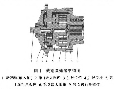

    EBZ-260型掘进机是一款重型纵轴式悬臂掘进机,此机型主要用于深井煤矿巷道开采,同时亦适用于工程中的隧道施工。其截割减速器通过电机的带动将功率与转矩传递给工作部位截割头,是掘进机传动系统的关键部件,其工作性能对掘进机截割性能具有重要影响,其结构组成如图1所示。在掘进机实际的应用中,存在着截割减速器太阳轮限位板的严重磨损问题。根据经典摩擦理论,太阳轮受到轴向作用力。而当前掘进机向着大功率方向发展,使得太阳轮限位板一限位销接触面受到的轴向力越来越大。而载荷又是影响掘进机截割减速器太阳轮限位板一限位销材料摩擦学性能的主要因素,因此精确计算太阳轮轴向力,进而进行限位板一限位销失效机理研究对我国掘进机的发展具有重要的现实意义。

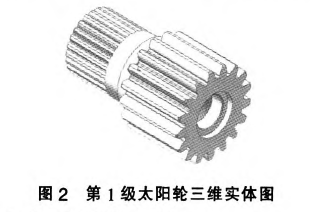

    利用CAXA电子图版绘图工具栏上的高级绘图【齿轮】,绘制第1级太阳轮齿部渐开线齿形,保存为块。打开Solidworks软件,建立零件图,绘制第1级太阳轮基本结构后,插入齿形块,选择【拉伸切除】后。得到最终第1级太阳轮三维实体模型。如图2所示。
