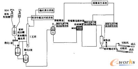

    惠通公司与国内知名科研机构共同开发,结合PBAT的特点,成功开发出直接连续酯化法生产工艺,其流程简图如图1所示。
PBAT连续生产工艺流程简图
图1 PBAT连续生产工艺流程简图
    其操作特点如下:
    (1)为了减少BDO的副反应发生,减少THF的生成,降低原料消耗,整个酯化反应在真空条件下进行,降低了酯化反应温度;同时也降低了能耗。
    (2)由于原料的活性较低问题,采用了高性能催化剂;由于此催化剂的易水解失活的特性,由原来传统催化剂液面以上的加入方式,改为液面下加入,解决了以上问题。
    (3)在缩聚过程中,生成的低聚物易随真空气相管道带人到喷淋系统中,造成系统堵塞。为此在气相管道上设置旋风分离收集系统,将生成的低聚物通过旋风分离器收集捕捉,其尾气进入BDO喷淋循环系统。
    (4)酯化反应过程中,虽然可以降低副反应发生的程度,但是不能够避免其发生;酯化废水的主要成分是THF及水。由于THF属于低毒性,但是其高浓度易对人体产生危害,如果直接排放至污水处理,将会对污水处理系统内的细菌产生危害。为此设置了THF回收装置,将THF与水进行分离处理,经过回收装置处理后的,其THF的质量分数可达到99.95%以上,直接销售;其废水中的THF质量分数控制在0.05%左右;同时将此部分废水送至废水汽提塔进行汽提,将其中THF及其他有机物提取出来,通过管道送至燃气锅炉燃烧。
    (5)由于PBAT玻璃化温度较低,如采用传统水下拉条切粒,易造成黏结、缠刀,导致生产不稳。为此专门用水下模头切粒的方式,可通过水下输送管道的长短和切粒水的温度,来控制切片粒子的成型和结晶程度;同时由于PBAT易降解的特性,生产的切片粒子输送至干燥塔进行干燥,然后冲氮气进行保护,包装。
    (6)针对PBAT的特性,分子链增长难、黏度高、流动性差等特点,惠通公司采用惠通独家专利技术的立式液相增黏釜,可使物料的动力黏度由目前350Pa·S增加到1000Pa·S以上,分子链随之增长;同时由于黏度很高,需采用螺杆出料的方式,来保证生产的稳定性。
    (7)由于在生产PBAT过程中,有THF蒸气产生,为此在缩聚装置内局部地区设置了轴流风机加强装置通风能力,同时还设置可燃有害气体检测和报警装置,现场设计个人防护面具和呼吸器等安全装备;THF回收装置采取全敞开式混凝土框架结构,使有害气体不易积聚。
