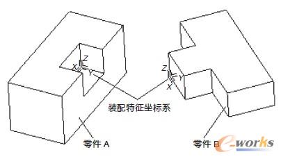

    如图1所示,零件A与零件B的装配特征分别为3个相互垂直的面,由这3个面构成的坐标系分别就是2个零件的装配特征坐标系。将一个装配特征坐标系转换到另一个装配特征坐标系的转移关系即为进行装配设计时需要对零件进行的移动关系。
    零件内部的装配特征表现为几何体。装配特征坐标系的建立可以基于不完全约束的几何体集合。如对于螺栓零件,仅靠螺栓中轴线确定坐标轴的Z轴方向,螺栓头下表面所在的平面确定XY面,可以得到无数个坐标系。由于装配设计时一般不用约束螺栓的绕轴角度,选定其中任意一个坐标系都可以是螺栓零件的装配特征坐标系。
    图1 装配特征坐标系

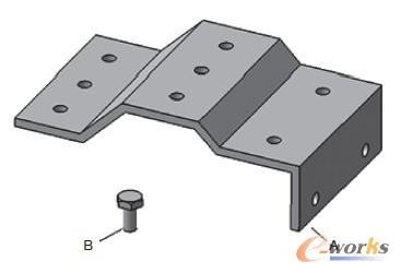

    图2所示为一个夹层零件(A)与螺栓零件(B)的装配示例。零件A上有若干装配孔,装配目标是将螺栓零件B装配到零件A的装配孔位置。
    以图2所示装配为例,详细描述将零件A装配到零件B的相应位置的自动装配方法。
    图2 装配示例

    如果零件在建模的时候已经通过零件模板的方式建立了装配特征,可以直接访问零件中的装配特征。以螺栓零件B为例,可以直接调用螺栓中轴线和螺栓头下表面;如果零件没有显性地提供装配特征,则可以通过程序遍历零件结构树中的几何特征,根据过滤条件识别装配特征。以零件A为例,以“螺栓孔”为过滤条件识别零件结构树中的特征几何,提取所有几何孔。
