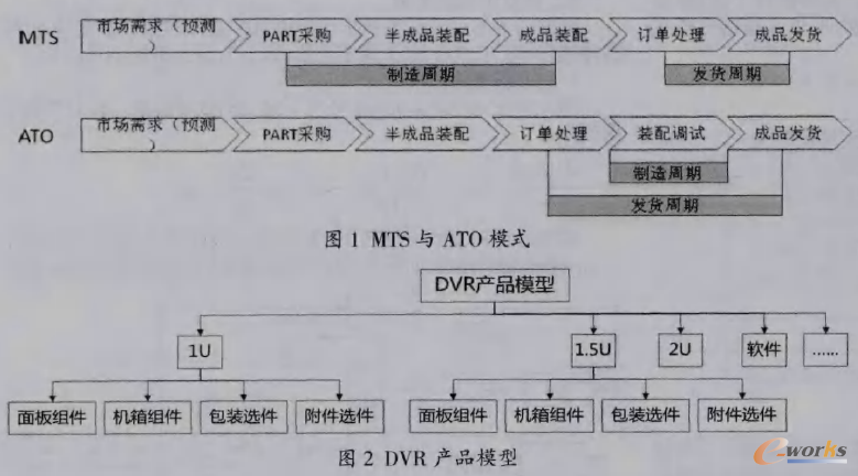

    (1)MTS(Make to Stock):按库存计划生产。适用于标准产品和零部件大量生产。
    优势:PART本身的制造周期不影响产品发货同期,发货周期短、
    劣势:库存管理成本偏大,原材料采购风险也较大;不能灵活适应客户需求变化。
    (2)ATO(Assemble to Order):按订单装配。适用于多品种小批量或者少品种小批量重复生产。
    优势:成品无库存,库存管理成本相对较小,原材料采购风险也较小;能灵活使用客户需求变化。
    劣势:PART本身的制造周期影响发货周期,发货周期长。
    MTS和ATO两种制造模式的区别如图1所示。
    产品的制造模式直接决定着产品的B0M架构,公司可以根据不同的产品,选择两种模式并存,甚至同类产品中,也可部分采取按库存计划生产,部分按订单装配而Super BOM是ATO模式的必备条件,必须创建合理的超级BOM架构,市场才能够按需选配,生成装配订单,进行生产备货。

    安防后端存储产品,外观变化不大,结构模型比较固定,受机柜限制,一般分为1U、1.5U、2U等不同高度产品,产品结构基本上均由机箱+前面板两个模块组成裸机,成套产品由:裸机+包装+附件组成、通常情况下,确定某一规格模型的存储设备,其机箱、附件、包装结构基本选定,需要定制选择的为面板(涉及外观硬部分功能)、包装箱(中性、带LOGO、特殊定制),故后端存储产品Super BOM 架构设计建议如图2所示。
