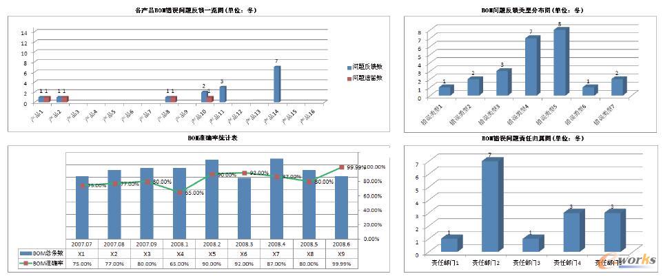

    3)生产导入至量产后阶段:
    数据标准:产品配置表冻结,TG2数据100%发布完成,BOM结构100%冻结;采购属性、工艺属性应该确定;
    考核方式:此阶段BOM数据已经传输至下游部门及生产系统,此阶段的错误数据对管理成本影响较大;BOM准确率应保持99%以上。检查手段同上,BOM管理小组编制BOM运行定期统计报表。并将BOM数据错误明确到产品、部门、责任人,反馈给绩效管理部门,绩效管理部门以QCD标准扣除责任部门的当月绩效当量;
    BOM运行定期统计报表如图1所示:(此表数据仅为举例说明,非真实数据)
    图1 BOM运行定期统计报表
