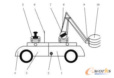

    进入21世纪,世界各国面临严重的人口老龄化问题,农业劳动力逐渐向其他各领域和行业转移,劳动力不仅具有成本高的特点,也不易找到充足的劳动力。果蔬采摘是其生产过程中最耗费时间、人力的环节,加之,采摘人员时常要弯腰或利用梯子登高,水果采摘成为劳动强度大、消耗时间长的作业模式。苹果是我国11大优势产品之一,近年来,我国对世界上苹果贡献率越来越高,如果一直采用人工采摘实在无法满足其发展需求。因此,研发苹果采摘机器人不仅能减轻劳动者工作强度,也能提高苹果采摘效率,从而拥有广阔的应用前景和发展空间。为满足形式各样的苹果园地面环境要求,本研究的机器人主要由机械结构和电气智能控制等部件组合而成:机械结构主要包括机械手臂、末端执行器及可移动载体等装置;电气智能控制系统包含微控制器、运动控制卡、数据采集卡及电动机驱动等部分,结构如图1所示。
    苹果采摘机器人配备的机械结构部分,有利于机器人准确判断已经成熟的果实,并为准确摘取操作打下良好的基础。机器人配置的其它部件的功能有一定的差异,各配件相互结合共同完成苹果自动采摘操作。
    可移动载体作为苹果采摘机器人最基本的部件,也是其它采集系统的主要平台,且执行信号采集及智能控制等均要借助移动载体完成。可移动载体使用腹带行走的方式,这种移动载体与地面接触面、受力面积较大,极易在松软的路面进行操作。机器人机械手臂使用多关节机械手臂,设计3个主自由度,能够实现转动、移动等操作。同时,自动采摘机器人配置的机械手臂具有韧性强、灵活性高等优点,便于及时到达所指定的位置,在整个采摘操作中稳定运行。夹持器作为采摘苹果过程中发挥最大作用的部件,苹果整个收获操作完全依靠夹持器完成。本次设计的夹持器最大工作角度为88°,采摘闭合时间设定为2s;设计的装置极为简便,采摘耗费时间短、力度适中,不会对目标水果带来不良的影响。
1.系统控制仓 2.红外对管 3.电源仓 4.移动载体
    1.系统控制仓 2.红外对管 3.电源仓 4.移动载体 5.网络摄像头
6.Wifi 7.舵机 8.机械管 9.舵机 10.机械手
图1 苹果采摘机器人结构图

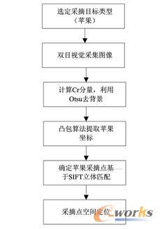

    视觉定位系统主要由计算机、图像采集卡及CCD摄像机等部分组成。该系统所用的双目摄像头固定在支架上,为机械手提供准确的目标定位。选用我国大恒公司生产的双通道彩色视频采集卡,对苹果这类水果进行视觉识别及定位研究,其定位流程如图2所示。

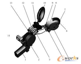

    苹果采摘机器人执行采摘作业时,由末端执行器与苹果相接触,因苹果园采摘环境比较复杂,末端执行器的设计一直被认为农业类机器人的主要技术之一。苹果采摘系统末端执行机构如图3所示。这个末端执行器要求通过对苹果果梗的夹持,在不损伤果实的基础上成功采摘苹果。
苹果采摘机器人视觉识别定位流程图
图2 苹果采摘机器人视觉识别定位流程图
 末端执行器简图
    1.直流电机 2.蜗轮蜗杆机构 3.钢丝软管传动 4.刀架与刀片 5.刀架转轮
6.碰触传感器 7.光电开关 8.手指 9.限位开关 10.压力传感器 11.视觉传感器
12.薄型双作用气缸 13.固定件 14.机械臂连接件
图3 末端执行器简图
