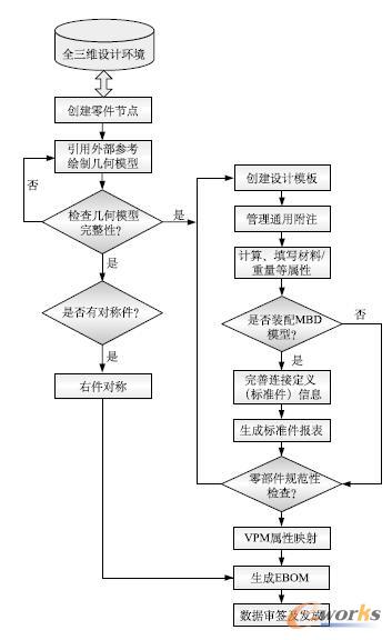

    通过对型号研制中零部件设计流程的分析与梳理,设计人员在线开展工作,业务流程如图1所示。首先创建零部件节点后,应用设计工具构建点、线和面等几何实体,然后根据零件类型创建三维标注模板,添加零件工程注释,提取装配MBD模型连接定义中的标准件信息,完善模板中的材料、重量、版次和设计说明等属性信息,然后对几何模型和属性信息进行规范化检查,最后生成各类报表,提升数据成熟度后启动数据签审及发放流程。
    图1 全三维零部件设计流程
    通过对零部件设计流程的梳理,发现应用MBD技术进行产品设计时,除了构建三维几何实体模型外,模型属性信息的查询、添加、修改和检查等操作繁琐,耗费时间长,易出现低级错误;建模知识经验不易积累,更难以重复利用。此外,飞机设计、制造配套的文件体系仍多以二维为主,不能适应全三维设计的需求。

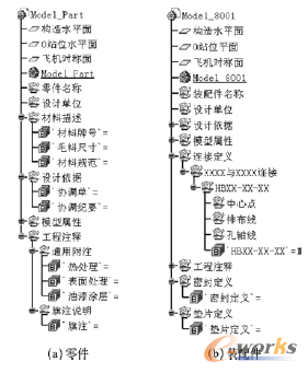

    2.1 基于XML的全三维设计模板构建
    全三维设计模板用来在零件特征树上组织和管理零部件的非几何信息,零件模板包括材料描述、设计依据、模型属性、工程注释等属性信息。模型属性描述零件的重量、版次、对称性等信息;工程注释包含热处理、表面处理和油漆涂层等设计给出的工艺信息。装配件模板与零件模板略有不同,增加了“连接定义”,表示该装配件中零件与零件的连接关系。属性类别用CATIA软件的几何图形集表示,属性信息用参数变量表示,如图2所示。
    图2 全三维设计模板
    全三维设计模板与零件编码库、材料库、工程附注库及标准库等实现信息共享交互,能够支持产品快速编码,辅助设计快速获取所需信息,自动计算零部件重量、重心及惯性矩等属性,实时积累设计知识。同时,可以通过XML文件的配置,实现符合不同型号需求的零件标准特征树的规范化、自动化构建。

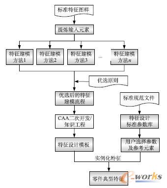

    2.2 基于特征的典型结构件的快速设计
    特征设计是全三维设计技术的又一显著特点,是为某种工程应用而预先构想的模型,也是零件几何模板的一种体现形式。基于MBD的特征定义,能够更真实的表达设计意图,使知识的抽取及利用变得更容易。
    基于特征的典型结构件的快速设计,是通过总结、提炼零件设计知识和标准规范文件,优化特征建模流程,建立典型零件特征设计模板库,进而应用CATIA二次开发及知识工程技术,构建基于特征的典型零件快速设计工具。设计师选择标准参数以及参考元素后,在零件模板上实例化生成典型特征,如下陷、减轻孔等,实现典型零件的规范化、最优化设计。图3为基于特征的典型结构件的设计流程。
    图3 基于特征的典型结构件的设计流程
