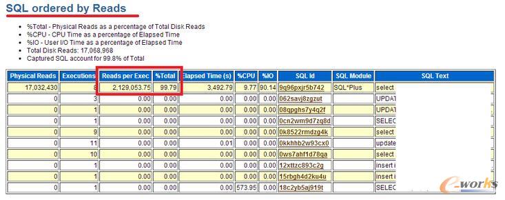

    出一个问题时段的AWR报告,将awr报告对应的html文件下载到PC终端
    用IE等浏览器打开,查找”SQL ordered by Reads”部分,如下图所示
ORACLE数据库服务器IO高的分析方案和案例探讨
    可以看到:
    1) 排名第一的SQL语句,占了整个数据库服务器IO的99.79%
    2) 一共执行了8次,每次执行发生的IO是2,129,053个BLOCK,一个BLOCK是8K,即每次执行该SQL,将发生2,129,053*8K=16.24G

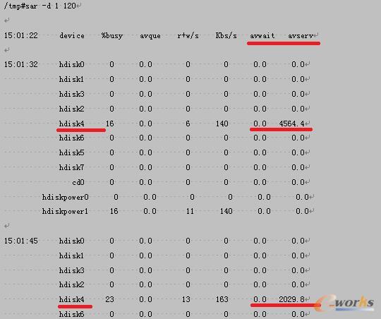

    sar –d 2 10的输出中,avwait和avserv两列之和即为IO的响应时间(AIX环境),单位为毫秒。LINUX环境下有区别,IO的响应时间为AVWAIT列。
    可以看到:
    hdisk4上单个IO的响应时间达到4000多毫秒和2000多毫秒,远远大于20毫秒,IO性能到了无法忍受的地步,需要尽快分析是否存储存储cache被关闭,硬盘是否出现故障、链路是否出现问题等情况。

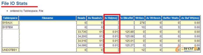

    下图的Av Rd(MS)表示单次读的毫秒数,即为单个IO的响应时间。可以看到,在0.01毫秒,远远低于20毫秒,IO性能非常的好!(能达到整个性能,往往是在文件系统缓存中被缓存了)

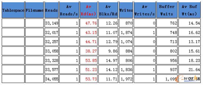

    下图的Av Rd(MS)表示单次IO读的毫秒数,即为单个IO的响应时间。可以看到,大部分数据文件的IO响应时间超过40毫秒,远远大于20毫秒,IO性能不理想,在对存储进行扩容或者升级前,应该先好好分析IO是否是无效IO,是否可以消除无效IO!通过SQL优化消除无效IO,可以有效保护存储等硬件的投资,满足未来多年的业务发展,而不是盲目扩容。
