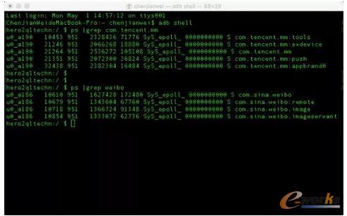

    下面我们使用adb查看一下微信和微博的进程信息(Android 5.0以下版本可直接在“设置 -> 应用程序”相关条目中查看):
巧用Android多进程,微信,微博等主流App都在用
    进入adb shell后,使用 “ps | grep 条目名称” 可以过滤出想要查看的进程。
    可以看到,微信的确有一个tools进程,而新浪微博也有image相关的进程,而且它们当中还有好些其它的进程,比如微信的push进程,微博的remote进程等,这里可以看出,他们不单单只是把上述的WebView、图库等放到单独的进程,还有推送服务等也是运行在独立的进程中的。一个消息推送服务,为了保证稳定性,可能需要和UI进程分离,分离后即使UI进程退出、Crash或者出现内存消耗过高等情况,仍不影响消息推送服务。

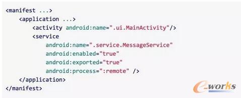

    1.1 创建客户端和服务端,把服务端配置到另外的进程
    1.创建客户端 -> MainActivity;
    2.创建服务端 -> MessageService;
    3.把服务端配置到另外的进程 -> android:process=”:remote”
    上面描述的客户端、服务端、以及把服务端配置到另外进程,体现在AndroidManifest.xml中,如下所示:
    开启多进程的方法很简单,只需要给四大组件指定android:process标签。
