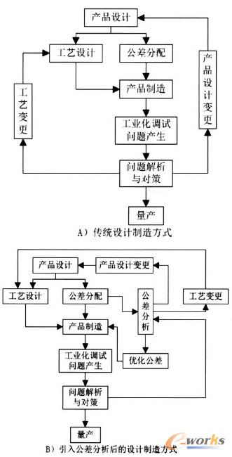

    在工业化以及量产阶段进行的尺寸公差分析,可以节约尺寸问题解析进度;识别各尺寸链环对最后结果的影响权重,为工业化调试以及尺寸整改验证提供理论依据。图1为传统设计制造方式与引入公差分析后的设计制造方式比较示意图。
    从图1我们可以看出与传统设计制造方式相比,在前期设计以及后期工业化调试引人公差分析技术后,相当于在解析对策发现的问题时加人了“双保险”。前期设计时的公差分析技术应用,可以将大部分的设计缺陷规避;工业化调试时的公差分析技术应用,可以为问题整改提供理论依据,加快问题的解决速度。
    图1 传统设计制造方式与引入公差分析后的设计制造方式比较示意图
