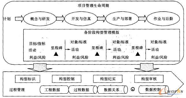

    由于事前的管理和计划是有效实施构型管理的关键,因此项目管理生命周期中构型部分包含了构型管理过程的一个概览,构型管理过程与项目管理过程具有对应关系。因此,整个构型管理活动适用于项目所有阶段,例如计划、工程实施以及性能测定。每个里程碑处都对应事先计划的构型控制模板,对于每个生命周期阶段,构型管理目标与该阶段的项目目标一致,且构型管理活动支持这些目标的顺利实现。在每个阶段要明确构型控制的目标以及相应的风险,建立评定目标完成和促进过程完善的评测机制。为了与项目管理相配合,需要事先定义每个阶段的主要任务,以及完成任务所需的交互接口和支持信息,并明确相关时间节点,如图1所示。
    构型管理的主要任务为构型标识、构型控制、构型纪实和构型审核,与项目过程管理紧密联系,控制工程数据、过程数据单源性,维护数据之间的关系以及使用模式,保持数据在全生命周期内的一致性。
    图1 项目管理生命周期中构型管理过程
