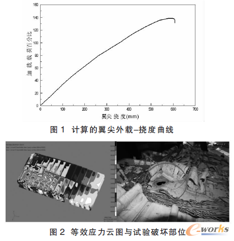

    以一个机翼盒段结构为例,就直接将虚拟试验的破坏载荷和破坏模式与物理试验结果进行比较:以翼尖上表面施加有载荷的有限元结点为参考,绘制出该结点的外载一烧度曲线,见图1。得到计算破坏载荷约为136%的设计载荷。试验破坏载荷为128%,试验破坏载荷与计算破坏载荷的误差为6.25%。计算得到的破坏模式在机翼根部,试验破坏模式也在机翼根部,见图2。就破坏载荷和破坏模式而言,仿真结果与试验结果相吻合,认为该部段的仿真模型具有较高可信度。
