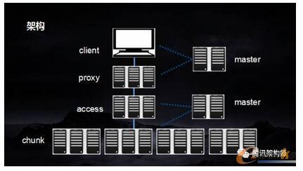

    CBS2.0的架构是怎样的?
    首先,CBS2.0前端是一个接入集群:
    Client,即客户端,让服务器呈现一块硬盘;Proxy,即块设备的后台接入层,前端的云硬盘通过它才能将数据放到云端;Client和Proxy专业名次叫iSCSI initiator和iSCSI target,就像大家比较熟悉的CS结构一样;Master,集群总控节点,控制和协调整个集群的工作。
    同时后端是一个分布式存储集群:
    就像经典的分布式存储系统架构,首先接入模块Access提供接入访问服务;存储模块Chunk负责数据存储;同样它也是一个分布式系统,同样也有一个总控节点,就是Master。
