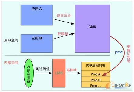

    那么,Android系统是如何知道"系统内存低"或者"系统内存不够用"呢?从Android底层的Linux来讲,由于其并未采用磁盘虚拟内存机制,所以应用程序能够使用的内存大小完全取决于实际物理内存的大小,所以,"内存低"的含义就是实际物理内存已经被用得所剩无几了。看下面一幅图:
    Android 进程回收之LowMemoryKiller原理篇
    在Android中运行了一个OOM 进程,即Out Of Memory。该进程启动时会首先向Linux内核中把自己注册为一个OOM Killer,即当Linux内核的内存管理模块检测到系统内存低的时候就会通知已经注册的OOM进程,然后这些OOM Killer就可以根据各种规则进行内存释放了,当然也可以什么都不做。
    Android中的OOM Killer进程是仅仅适用于Android应用程序的,该进程在运行时,AmS需要把每一个应用程序的oom_adj值告知给Killer。这个值的范围在-16到15,值越低,说明越重要,这个值类似于Linux系统中的进程nice值,只是在标准的Linux中,有其自己的一套Killer机制。
    重要:**当发生低内存的条件时,Linux内核管理模块通知OOM Killer,Killer则根据AmS所告知的优先级,强制退出优先级低的应用进程。**
