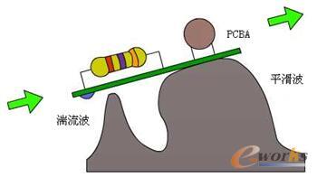

    下面我们就以电子制造装配波峰焊为例来加以阐述:波峰焊是能够产生焊锡波峰并能自动完成板级产品焊接工艺过程的工艺装备,波峰焊用于印制板装联已有20多年的历史,现在已成为一种非常成熟的电子装联工艺技术。不同的板级产品,波峰焊自动焊接的生产过程和工艺过程其实是一样的,只是焊接工艺参数的范围有一些变化而已。
波峰焊焊接原理示意图
图1 波峰焊焊接原理示意图
    焊接是用焊接材料将元器件引脚与印制电路板的焊盘结合起来,形成电路的电气连接与机械连接,从而实现电路功能。常用的有Sn/Pb焊料、无铅焊料两大类。要取得焊接的良好效果,即电气连接、焊点强度和微晶结构,焊接的外界条件应能满足焊料的熔融特性。
    经过大量和长期的试验研究,波峰焊设备的设计也是基于不同焊料的熔融特性,所以,波峰焊的工艺参数控制就能保证焊料的特性对于温度和时间的要求,这可以通过焊接温度曲线的监控来测量。只要是设备操作者技能合格,设备处于完好状态,工艺对于焊料的使用确定出最佳工艺参数范围,设备使用环境没有发生变化,助焊剂喷雾量测量、锡面高度监测合格、温度曲线符合工艺参数要求,那么焊接过程就是受控的、合格的,产品焊接质量特性就能够保证。
