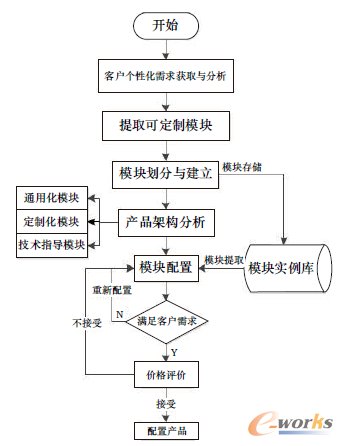

    面向个性化定制的家电产品模块化设计与传统产品设计存在较大差异,对于前者而言,如何建立和利用现有模块配置成符合客户个性化需求成为关键。文中以客户需求为导向,建立了面向家电产品个性化定制的模块化设计流程,如图1所示。
    图1 家电产品个性化定制流程图
    1)个性化定制的源泉来自客户的个性需求。要满足客户的个性需求,首先要获取客户的个性化需求。目前获取客户需求的方式主要包括电话、电子邮件以及网页提交信息等方式。对于家电产品而言,客户的个性化需求可以从图2所示方面来考虑。
