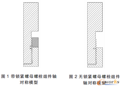

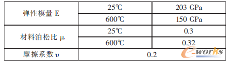

    螺栓联接组件本身不是严格的几何轴对称体,为了简化有限元建模分析工作量,将螺栓联接组件简化为轴对称模型,端部轴向外载荷按照均匀假定,有限元计算采取轴对称单元。联接组件模型分为两种,一种是带锁紧螺母的,如图1所示,其中锁紧螺母作用是给下方夹头螺母提供一定的预紧力;另一种是不带锁紧螺母模型,即不施加预紧,如图2所示。考虑到在疲劳实验过程中,预紧力施加时温度和交变载荷作用时温度分别是25°C和600°C,为使本分析结果更接近真实值,故必须考虑温度对材料参数的影响。用GH4169材料近似螺栓联接组件材料,查阅材料手册得到GH4169材料参数如表1所示:
    表1 GH4169材料参数

    对于带锁紧螺母模型,施加交变拉载是在预紧力一直存在的基础上进行的,所以锁紧螺母螺纹以及夹头螺母螺纹都和螺杆上螺纹紧密贴合,并且锁紧螺母下表面和夹头螺母上表面也会因为预紧力一直存在而贴合。故模型中要在这些贴合面设置接触对,摩擦系数取0.2。最终的约束及加载如图3所示。
