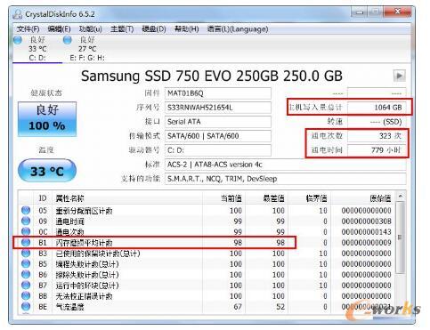

    二、CrystalDiskInfo 检测工具:
    下载地址:http://download.csdn.net/detail/chenchunlin526/9743533
    主机写入总量:1064GB,这个和上图的三星官方软件检测一样。
    通电时间:779个小时。(已经用了这么久了,一天10小时,等于用了80天左右)
    B1 闪存磨损平均数:当前值 98, 最差值98(这个两个数是最重要的,满分100,数值越大越好,说明磨损少)
ssd的寿命如何计算以及质量怎么检测?

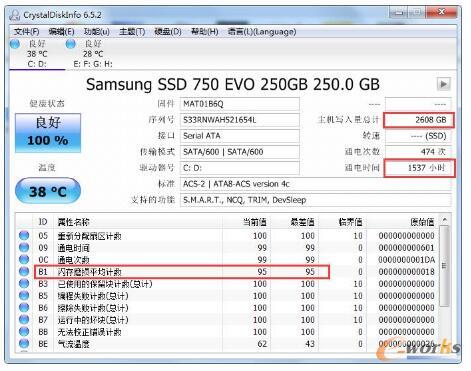

    PS:我使用了一段时间后(4个月),再重新测试固态硬盘参数如下:
    本文首次测试时间是:2017年1月23日
    4个月后测试时间: 2017年5月23日
    经过4个月的使用后,主机写入总量已经达到2068GB了,通电时间1537个小时,同时B1闪存磨损平均数从98降到了95了,随着不断的使用,这个数值会不断下降,当降到60以下时就快要报废了。
ssd的寿命如何计算以及质量怎么检测?
