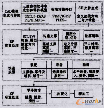

    快速成形(Rapid Prototyping,简称RP)技术是上世纪80年代发展起来的一种新的成型制造方法,其主要思想是基于数字化的成形制造技术,即利用离散/堆积成型的“叠加法”来制造产品原型,其过程为:产品CAD三维模型→分层离散→根椐离散后的平面几何信息逐层加工/堆积原材料→生成实体模型。RPM 技术集数控技术、计算机技术、新型材料技术、激光加工技术于一体,依靠Solidworks软件,在电脑中建立三维实体模型,并将其切分成一层层平面几何信息,以此控制激光束的扫描方向和速度,采用熔结、粘结、聚合或化学反应等方法逐层有选择性地加工原材料,从而快速堆积生产成产品实体模型,整个过程如图1所示。
    图1.快速成形实体模型数据处理流程

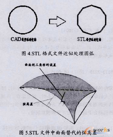

    Solidworks是常用的机械设计CAD软件,它与快速成型软件数据接口类型主要有STL、STEP、IGES、CLI、LMI等文件转换格式,其中STL (Stereolithography)格式的原理是对三维模型通过表面三角网格化获得,即用小三角面片去逼近自由曲面,其逼近精度取决于曲面至三角形面的距离或曲面至三角形边的弦高差来控制(如图4所示)。STL文件格式具有生成容易、输入文件广泛、算法简单、模型易于分割等优点,被广泛作为快速成型领域的标准数据格式。

    用快速成型软件的STL格式文件来近似等效三维模型,其原理是通过一系列的小三角形平面去逼近三维模型的自由曲面,每个小三角形单元可用三个顶点坐标(x,Y,z)和一个法向矢量(N)来表示。可以通过选择三角形的大小,能达到控制不同的曲面近似精度。所以所谓近似处理就是用若干个三角形去等效一个三维几何实体,三角形数量越多,等效精度越高。但等效总是有一定的偏差,因此只能是无限接近得到近似的实体轮廓,如图4所示。
