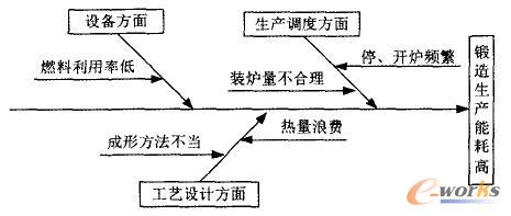

    锻造生产过程中,能量消耗及产生浪费的原因如图1所示。在装炉加热阶段实际影响能耗的因素有:装炉批次、装炉量、保温温度及时长、热量浪费等。
    图1 鱼骨图

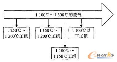

    如前所述,排烟余热中蕴含的能量较多,因此可将加热炉的高温废气导人热处理工艺阶段,充分利用废气中的余热。可根据成组原理,将相同温度区间、相同工序的锻造设备、热处理设备设置在同一片区域,并且按照温度梯度,由高向低排列,多级利用加热炉废气所蕴含的热量,如图2所示。此外,加热炉产生的高温废气同样也可以运用于等温锻造时的加热模具或保温设备中。
