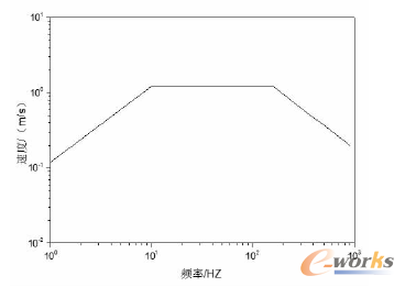

    冲击载荷国内常用的是三折线设计谱,典型的三折线冲击谱见图1所示。在低频段,冲击载荷主要是位移激励;在中频段,冲击载荷主要是速度激励;在高频段,冲击载荷主要是加速度激励。本文以该三折线谱作为单点冲击谱,进行管道系统的冲击计算。

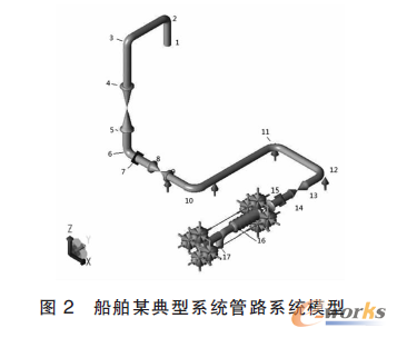

    以船舶某典型系统为例,管路系统建模包括管路、法兰、阀门、波纹管膨胀节以及相关的支吊架。
    在管路系统模型中需要考虑阀门、法兰及设备等附件对系统管路振动特性的影响,阀门和法兰仅考虑其集中质量效应对管路冲击造成的影响,故阀门建模时视为集中质量,模型为带有质量刚体。
    管路中的设置的金属波纹管膨胀节采用专门的膨胀节模块建模,并模拟膨胀节真实的约束关系。
    管路在舱室通过大量的弹簧吊架、弹簧阻尼吊架、通舱管件、固定支架等支撑固定在船体结构上,建模中认为管路支吊架等具备相应的刚度和阻尼,不考虑其在冲击中的破坏,其冲击中的受力情况可作为支吊架设计的依据。
    1.3 边界条件假设
    该典型系统前后连接设备,中部通过穿舱管件与船体结构相连。对于与设备相连的管端,由设备提出在工作温度的位移作为载荷输入;管路通过穿舱管件与船体相连视为固定约束。设备连接部位设置金属波纹管膨胀节,建立详细模型模拟其刚度及位移补偿特性。

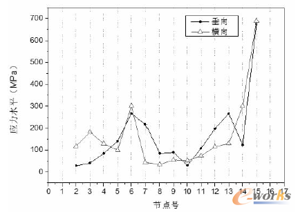

    根据冲击载荷,分别在管路系统上进行横向和垂向冲击计算,其计算结果表明管路的固定支架接头、弯头处是应力最大的区域,出现了应力集中现象,应力水平较高甚至达到了塑性变形的程度。横向和垂向冲击载荷下应力水平见图3所示。
    图3 管路系统冲击计算结果
    从图3中可以看出,管道系统中应力最大的区域均是位于阀门等质量集中点的附近。在冲击载荷时,集中质量点位移造成相连邻近区域弯曲应力过大导致。应力最大点位于挠性接管附近的固定支架处。挠性接管是系统刚度最小的区域,其后部阀门在冲击载荷下的造成连接部位的应力水平是系统最大应力处。

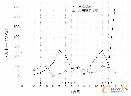

    管道在冲击工况下最大应力已经超过了许用应力240MPa,为此,在质量集中区域节点15-16之间、节点8-9之间支吊架替换为阻尼支吊架,并进行验算。以横向冲击为例,其计算结果见图4所示。从图中可以看出,设置阻尼支吊架后可以大幅降低管路系统应力水平,提高系统抗冲击性能。
