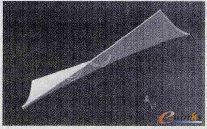

    之后对叶片进行建模,考虑到叶片本身是沿叶高方向扭转的。因此在空间建立多个个平行的平面,多个平面应该包括叶片的根部,扭转角度最大的部位,以及叶尖。建立完成后,分别在三个平面绘制相应位置的叶型截面图,绘制完成后退出操草图编辑器,进入零件设计平台。点击多截面实体按钮,依次选取多个截面,正确选取后,点击预览按钮,最后点击确定,叶片模型建立完毕。如图2所示。
    图2
    并对此叶片添加与轮盘相对应的凸台特征,便于以后的装配。最后对保持环和法兰盘进行建模。至此风扇部分的建模工作基本完成。
