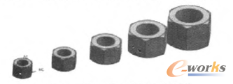

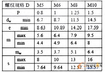

    如图1所示,创建六角螺母时主要的驱动尺寸有D、S(e)、m,可将这三个尺寸作为该六角螺母图形尺寸驱动主要参数。六角螺母的建模过程可以通过拉伸特征完成,但是在创建过程中要注意拉伸特征、倒角及螺纹孔三者之间的关系。
    图1 六角螺母GB/T6170-2000 尺寸
    表1 螺纹提取尺寸关联要素的尺寸规格

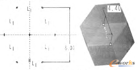

    螺母俯视图为正六边形,在革绘图形中可选s或者e作为主要驱动尺寸进行参数化设置。单击草绘按钮,进入草绘界面,绘制如图2所示,绘制一个以s或者e为直径的圆,圆心位于坐标系中心,标注直径尺寸,命名为s或者e尺寸值。如图2所示,完成草绘将对象进行拉伸高度值在表达式中命名为m。
    图2 草绘六边形s=8和拉伸高度m=4.4

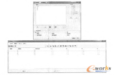

    利用proe的工具下拉菜单中的族表按钮,单击添加/删除表列,选取表达式中的D、m、s作为提取参数,见表2。
    表2 螺纹D、m、s值输入
3.4 六角螺母零件库的调用
    利用proe的工具下拉菜单中的族表按钮,如图3所示,根据自己输入螺母的型号一一进行调出,将调整的螺母进行保存。
    图3 根据自己设定型号生产系列零件
