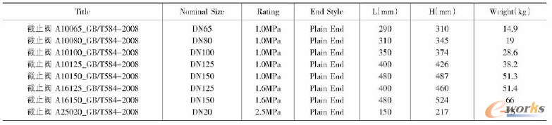

    几何模型创建完成后,需结合管材及铸钢截止阀属性和几何参数表中相关数据创建Excel表格,详见表1所示。
    表1 铸钢截止阀设计表相关内容
