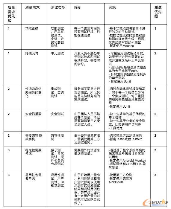

    下表是一个典型手机应用的测试策略表的样例(这个只是一个模拟项目的样表,真实项目中的各类信息应该更多,并且可以根据具体情况添加新列。并且注意,这些测试并不一定由测试人员或者QA来做,应该由整个团队一起协作完成):
移动应用的测试策略与测试架构
    表中的质量需求优先级的获取是一个比较繁琐的过程,需要和各个利益相关者一起讨论并且协商获得。
    根据这个测试优先级表,就知道应该把资源优先投入到高优先级的测试中。等高优先级的测试做到团队可以接受的程度后,再按照优先级做下一个类型的测试。这个表中的优先级在开发过程中不是绝对不变的。如果PO、PM等利益相关者对于产品质量需求的优先级发生了改变,在得到团队同意后,还需要改变这个表中的测试优先级。所以需要经常与团队更新测试进度,并及时获得团队各个角色对于测试和产品质量需求的反馈与更新。
    其次可以根据测试金字塔等模型来思考不同类型测试之间的关系和工作量,但是很多情况下也可以不用参考这些测试模型,因为移动应用的复杂度一般不会特别高,并且当前大多数情况下,移动应用中复杂的业务逻辑都会尽量在服务器端进行处理,所以移动应用很多时候只是一个用户交互系统,所以应该尽可能的完成会影响用户使用的E2E流程测试,然后再继续做其他类型的测试。
    但是对于在移动应用中实现复杂业务的项目,测试策略还是应该尽量思考测试类型之间测试用例重复的问题,尽量避免重复的用例,降低测试成本。

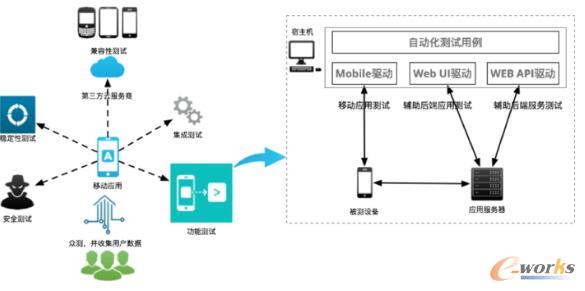

    通过测试优先级表,我们获得了简易版的测试策略,然后就应该制定测试架构了。由于嵌入式软件的特殊性,其测试架构也与常规的桌面系统和服务器系统有一定的区别。下图为针对上面样列测试策略相对应的功能测试架构:
移动应用的测试策略与测试架构
    图中只针对功能测试进行了进一步的详细架构设计,并没有对其他测试比如集成测试、兼容性测试和稳定测试等进行详细架构设计,感兴趣的读者可以根据自己项目的实际情况自己尝试一下。
    通过这个架构图,可以比较系统以及直观的了解各种类型测试的分布、关系和测试系统的架构等。
    然后配合测试优先级表就可以较好的指导团队进行有效的测试,比如制定更好的测试计划,制定更适合的自动化测试系统等。并且还可以更有效的评估产品质量,比如什么类型的测试没有做,那么那些特定方面就存在较高的风险。
