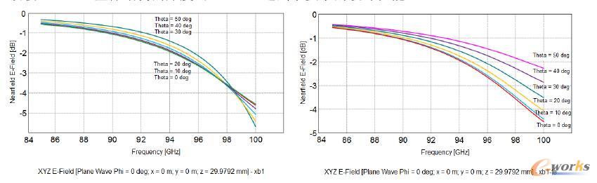

    由于吸波单元模型很小,故采用FEKO的MOM算法。模型采用周期性边界来拟无限周期单元,在上下表面10倍波长处计算近场。用TE和TM极化平面波入射,入射角变化对吸波性能影响如图2(a)和(b),图中纵坐标为反射场,横坐标为入射波频率。由图可知,在94GHz处,不同极化入射角在0-50°变化范围内对电磁波的保持稳定的吸收-1.5dB。整体结构的厚度约0.03λ,达到了要求的设计性能。
    图2 不同极化时反射电场随入射角的变化图(a)TE极化(b)TM极化

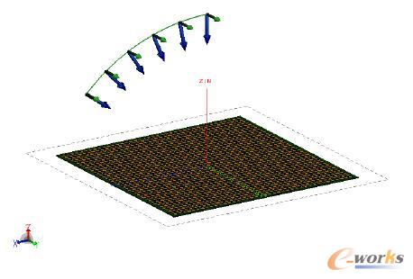

    在CADFEKO中利用copy special将上文中的吸波单元组成40X40的阵列,如图3。整个阵列的尺寸为32mmX32mm,设计为11倍的λ。同时也对相大小的理想金属面进行了计算。入射波为94GHz的TE和TM极化平面波,入射角度俯仰方向为0-50°,水平为0°。求解的区域为远场全角域。采用FEKO的默认参数mesh,得到的三角形个数为59914。因此本文采用了FEKO的MLFMM算法提高计算效率,同时也与MOM算法的计算精度做了对比,0°入射和40°入射的RCS仿真结果如图4所示:
    图3 吸波体的阵列
