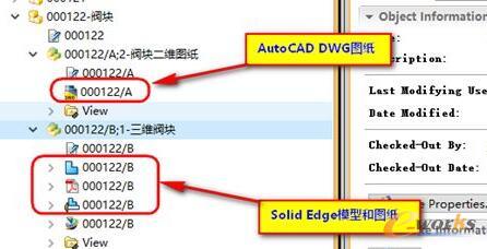

图纸版本
图1 图纸版本
    在上图中,阀块零件的A版本是用DWG图纸描述,该零件以前生产过,所以该图纸是可信的。
    如果该零件要用Solid Edge进行优化设计,就需要创建B版本,在B版本中,用Solid Edge的三维模型和图纸来描述。

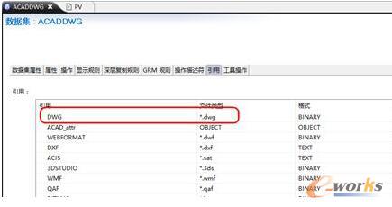

    第一步是创建DWG的数据集类型。在TC中,默认支持的数据集类型只有DXF;DWG是不支持的。所以您需要通过BMIDE手工创建一种ACADDWG的数据集类型,文件名后缀的格式是*.dwg。还要指定它用什么工具来查看和编辑。当然,如果您想偷懒或者做得标准一点,也可以直接安装TC与AutoCAD的集成接口(简称TCAA)。此接口您如果以后不再使用AutoCAD的话,可以只装服务器端,不需要装客户端。
创建DWG的数据集类型
图2 创建DWG的数据集类型
    安装完成后,在BMIDE中您可以看到,多了一个数据集,其中第一个引用时DWG,文件类型是*.dwg。
在BMIDE中查看数据集

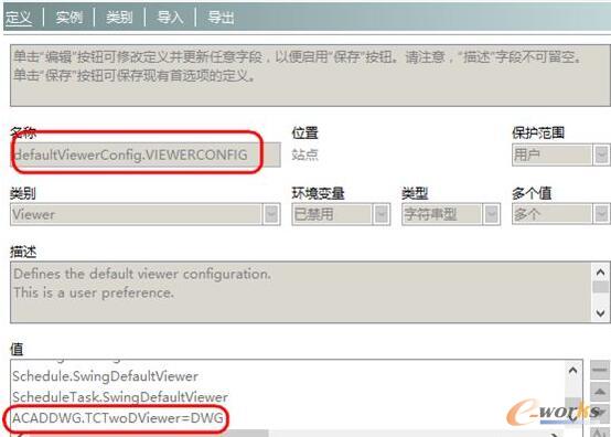

    第二步是以infodba账号登录,修改TC的首选项。在首选项defaultViewerConfig.VIEWERCONFIG中添加一行。
    ACADDWG.TCTwoDViewer=DWG
    这一步是告诉TC,凡是ACADDWG数据集中用DWG引用的文件用TC的二维查看器来预览。
图4 以infodba账号登录,修改TC的首选项
