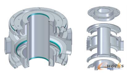

    ADX真空容器的设计提案非常具有创新性,它没有采用之前的单个柱体设计,而是由五个呈轴对称的单独壳体构成,如图2所示。这种模组设计能选出合适的电磁线圈,用于测试不同的偏滤器配置,其中,功率排气系统中的偏滤器组件用于从托卡马克装置中移除聚变灰烬。当离子逃离等离子体控制磁场的限制后,偏滤器将对其进行收集并将它们导出容器。
ADX真空腔的设计很独特,由五个焊接在一起的单独壳体组成
图2 ADX真空腔的设计很独特,由五个焊接在一起的单独壳体组成
    模组容器不仅要承受发生核聚变时所需的高热通量和磁场,还要能承受等离子体破裂,这是等离子体发生塌缩时真空容器壳体内的另一个应力源。
