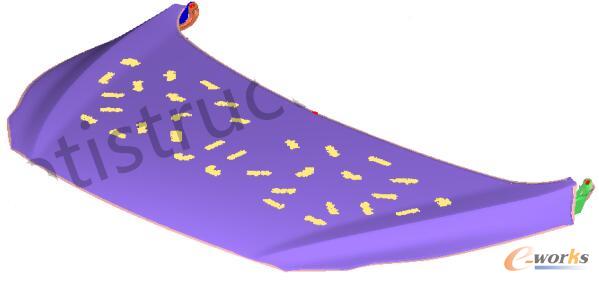

    图1为某款车型的发动机罩有限元分析模型。发动机罩主要由内外板及加强件等冲压钣金件组成,对于这些钣金件一般采用壳单元进行结构离散,以四边形单元为主,少量三角形单元为辅的;对于铰链,采用实体单元或者壳单元进行结构离散。对于网格质量严格按照质量标准进行控制,网格质量采用单元长宽比、单元最大最小尺寸控制,单元翘曲、单元雅可比、单元最大最小内角度、三角形比例等参数进行控制。并对一些重要的安装孔位置进行washer网格控制,内板和外板之间采用包边和粘胶进行连接,加强板和内板之间采用焊点进行连接,最终组成一个整体,如图一所示发动机罩模型中有70621个节点,65114个单元。
发动机罩有限元分析模型

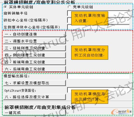

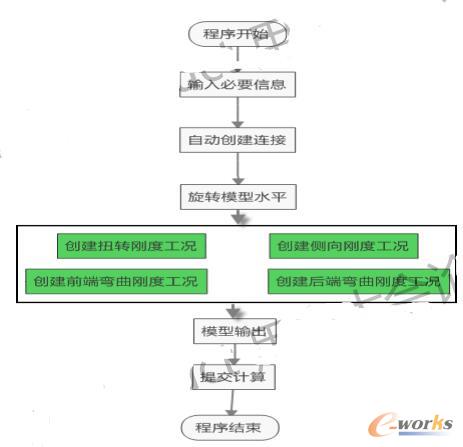

    根据发动机罩的结构特点及其刚度分析的专有特性,特别指定了发动机罩刚度分析的自动化模块流程,如图2所示。并根据发动机罩的流程方案,实现了嵌入式分析流程界面定制,如图3所示。把发动机罩刚度分析流程自动化过程放置在一个界面当中,并增加一键式地将有限元模型前处理完成并自动提交计算。自动化分析流程将发动机罩刚度分析的所有操作整合到一起,CAE分析人员只需要按照从上到下的顺序进行按钮式操作就可以实现发动机罩分析的整个过程,并增加一键式操作,方便熟悉发动机罩刚度分析自动化流程的CAE人员减少操作。真正的提升发动机罩刚度分析的效率。
    发动机罩刚度分析包含扭转刚度分析、侧向刚度分析、前端弯曲刚度分析、后端弯曲刚度分析等分析项目,本文基于HyperMesh软件平台,采用尽量减少界面交互的原则,进行发动机罩的流程自动化方案制定,实现了分析界面创建,输入参数定义,自动识别固定铰链和活动铰链,自动识别发动机罩的内外板,实现了模型固定铰链与活动铰链之间的连接,活动铰链与发动机罩内板之间的连接,自动连接模型位置调整,以及四种工况创建以及求解参数设置等,其中工况创建又包含约束及加载,局部坐标系创建,测量点定义等,最后提交给OptiStruct求解器求解,并为后处理提取刚度结果提供接口。
