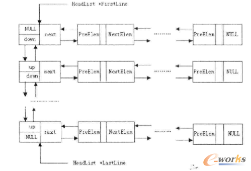

    2.2 梯形图的存储结构
    梯形图的编辑过程是一个动态存储的过程,本文采用链表的数据结构存储梯形图来表述这种动态过程。梯形图由一个或若干个相互独立的梯级组成,每个梯级由一行或若干行组成。每一行又由很多图元组合而成。因此,梯形图梯级的存储结构选择采用两个层次的双向链表结构。梯形图梯级的存储结构如图1所示,下面分别对图元和行头结点设计数据结构。
梯形图梯级的存储结构图
图1 梯形图梯级的存储结构图

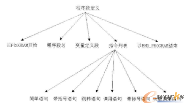

    3.2 梯形图转换指令表
    指令表称为语句表或布尔助记符,是一种用助记符表示用户逻辑程序的文本化语言。与梯形图相比,指令表更接近于机器语言,更易于被转换为软PLC运行系统所识别的目标代码。IEC61131-3国际标准规定的其它四种编程语言,都可以转换为指令表语言。因此,若能实现对指令表语言的编译,即可实现对其它编程语言的扩展编译。
梯形图转换指令构成形式
图2 梯形图转换指令构成形式
