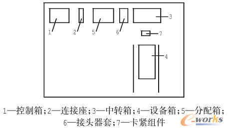

    图1为本设计的结构示意图。
机器人控制器结构示意图
图1 机器人控制器结构示意图
    本设计有一种机器人专用控制器,包括控制箱、连接座、中转箱和设备箱。设备箱内设有防锈涂层,防锈涂层上设有阻燃涂层,阻燃涂层上设有包裹层,包裹层为高分子聚合物膜,控制箱、中转箱、设备箱和分配箱。有助于提供不同类型或功能控制元件安装区域及便于查找或维修电控元件。
    控制箱1连接分配箱5,分配箱5与中转箱3通过接头器套6相连接,连接座2、接头器套6和卡紧组件7有助于各种功能的箱体1导线接头快速连接,接头器套6上设有螺纹和导向槽,螺纹为细牙螺纹,导向槽位于螺纹的两侧,导向槽内设有耐磨涂层,耐磨涂层的端部设有限位柱,连接座2位于分配箱5左端,中转箱3上设有卡紧组件7。
