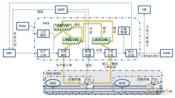

    图1为结合企业的生产管理过程给出的基于MES平台的工时信息管理模型。在该模型中,将企业车间生产过程中的工时信息划分为定额工时、制造工时与实作工时进行管理与集成应用。
基于MES的工时信息管理模型
图1 基于MES的工时信息管理模型

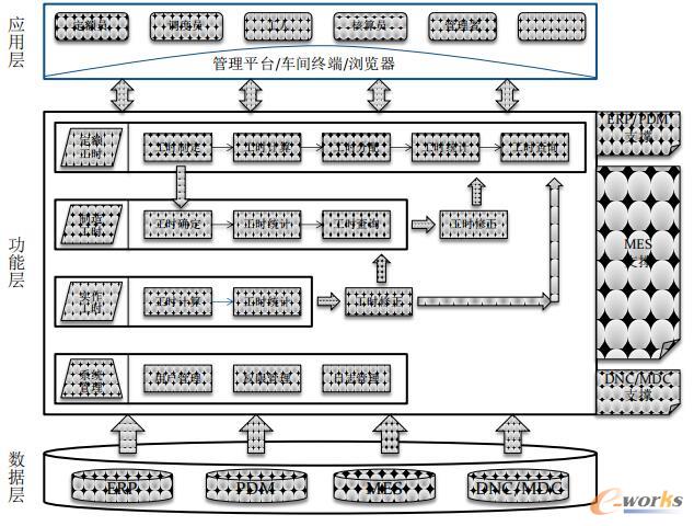

    航天军工离散机加车间的基于MES的工时管理系统功能体系结构包括应用层、功能层与数据层,如图2所示。
基于MES的工时管理系统功能体系结构
图2 基于MES的工时管理系统功能体系结构
    (1)应用层:主要是由车间定额员、调度员、操作工、核算员、管理者等企业工作人员构成,他们按照相应的权限管理、统计与查询相关的工时信息。
    (2)功能层:包括系统功能和工时管理功能。其中系统功能主要包括用户管理、权限管理和操作日志管理;工时管理功能是对企业车间所使用的工时信息根据相应的业务进行分类而进行管理的,即定额工时管理、制造工时管理和实在工时管理,并对三者之间的修正优化的功能管理。
    (3)数据层:在企业已有应用系统的基础上,提取相关应用系统的数据重构工时信息管理系统运行的数据层底,以支撑其运行。

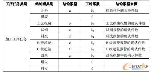

    (1)工时计算。对于任务的定额工时计算,主要包括获取MES系统中工序任务的各项最终结论数据与工时系数以及后续的计算。计算公式为:该加工任务的可分配额定工时T=T0+T1*(a*δ1+b*δ2+c*δ3+d*δ4+e*δ5+f*δ6+g*δ7),其中,T0为定额准备工时,T1为单件定额加工工时,其他参数含义见表1所示。
表1 任务定额工时计算参数含义表
任务定额工时计算参数含义表

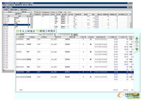

    本文开发的基于MES的工时信息管理系统已应用到北京某航天军工离散机加车间的生产管理过程中,该企业生产设备现代化水平较高,车间数控设备占机床设备的80%以上,企业实施ERP、PDM/CAPP、MQS等应用系统较早,DNC和MES系统也于近几年逐步实施应用。尽管企业生产车间应用了MES系统,但主要是从计划的角度围绕车间生产过程实现车间资源(人员、设备、物料等)、计划调度、执行跟踪和追溯的管理,对车间所用到的工时信息未全面、系统的涉及,更谈不上对其的集成优化应用。基于此,开发的基于MES的工时信息管理系统对车间生产过程所涉及到的工时信息进行全面、系统的管理和集成优化应用。图3为系统给出的管理平台工时信息维护和车间终端的工时统计界面。
管理平台的工时信息维护和车间终端的工时统计界面
图3 管理平台的工时信息维护和车间终端的工时统计界面
