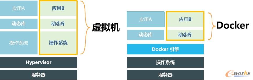

    从结构来看,虚拟机的操作系统和Hypervisor在Docker中已经被Docker引擎所取代。虚拟机实现资源隔离的方式是利用Hypervisor虚拟化服务器的CPU、内存、IO等设备。而Docker就简单得多,Docker引擎可以看成Linux的namespace、cgroup和镜像管理文件系统的封装,Docker并没有和虚拟机一样利用一个完全独立的操作系统实现环境隔离,利用的是目前linux内核本身支持的容器方式实现的资源和环境隔离,简单的来说,Docker就是利用namespace实现的系统环境的隔离,利用cgroup实现资源限制,利用镜像实现根环境的的隔离。

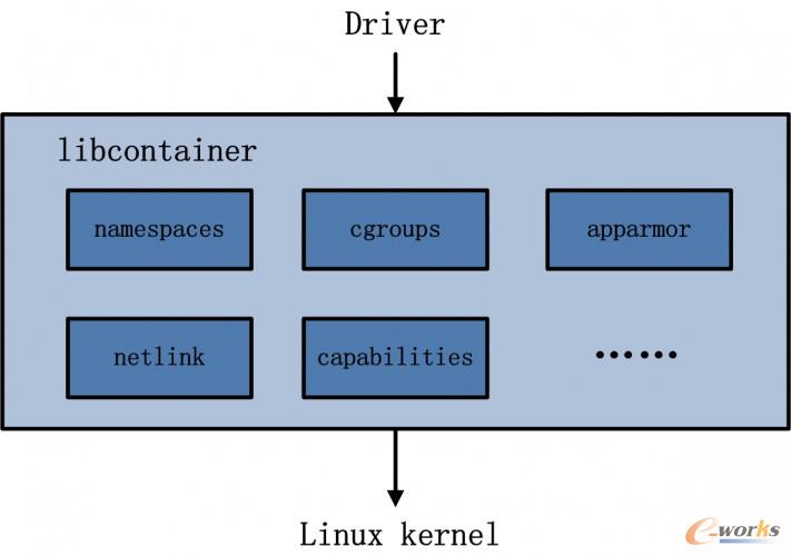

    具体来讲,Docker底层的核心技术包括Libcontainer(LXC),这是一种内核虚拟化技术,可以提供轻量级的虚拟化,以便隔离进程和资源。LXC的两大组件包括命名空间(Namespaces),由IBM贡献,以及控制组(Control groups),由Google贡献。
    命名空间(Namespaces)是Linux内核一个强大的特性。每个容器都有自己单独的命名空间,运行在其中的应用都像是在独立的操作系统中运行一样。命名空间保证了容器之间彼此互不影响,包含容器间PID资源隔离、网络隔离、IPC资源隔离、文件目录隔离、主机名和域名隔离、用户和组的隔离。
    控制组(cgroups)主要用来对共享资源进行隔离、限制、审计等。只有能控制分配到容器的资源,才能避免当多个容器同时运行时的对系统资源的竞争。可对容器使用的CPU、内存和网络等资源进行管理控制。

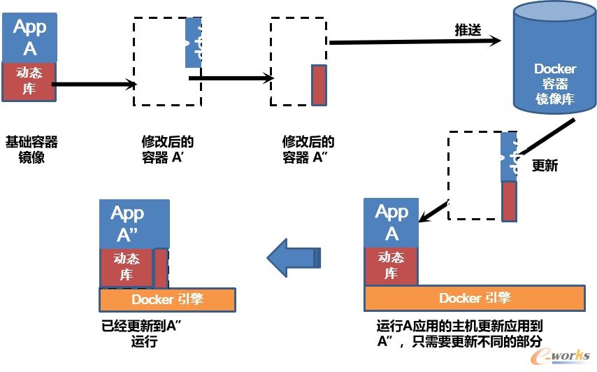

    正如所有应用都需要文件系统支撑一样,Docker采用AUFS文件系统,一种分层、轻量级并且高性能的文件系统,它支持对文件系统的修改作为一次提交来一层层的叠加,同时可以将不同目录挂载到同一个虚拟文件系统下。Docker的AUFS文件系统分为两层,只有最上层是可读写的(Container),其他的层只具有读权限(Image)。
文件系统的修改
文件系统的修改
    比如容器已经对A应用及其动态库打包,而随着应用需求的变化,企业需要在这个容器A进行修改,这个时候的做法是:只需要将需要将新的应用和动态库进行打包并推送到容器镜像库,在原有的容器A的基础上进行叠加和更新即可,极大的降低了应用重新开发和部署的难度。

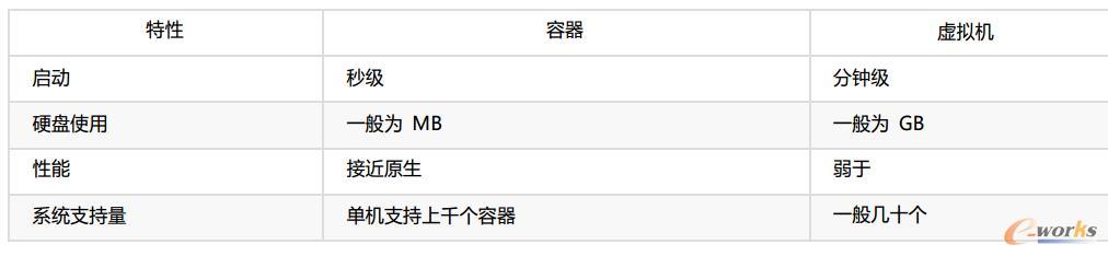

    从性能上看,由于Docker有着比虚拟机更少的抽象层,不需要Hypervisor实现硬件资源虚拟化,运行在Docker容器上的程序直接使用的都是实际物理机的硬件资源,减少了加载操作系统内核的时间和资源的消耗,因此,在CPU、内存等资源利用率上更有优势。比如容器启动时间是秒级,而虚拟机都是分钟级,硬盘使用一般为MB计算,而虚拟机大多是GB级的空间占用,在性能上,容器更接近原生,单机就能支持上千个,远多于虚拟机的几十个。
Docker与虚拟机启动的时间及资源消耗的比较

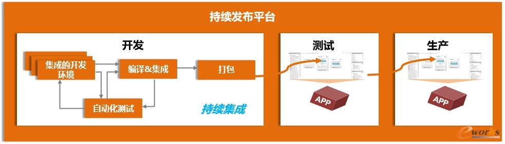

    从应用层面看,容器技术有两个主要优势:一是“一次构建、到处运行”。二是“增量更新、快速回退”。这两个优势极大的降低了软件开发和运维难度,也推动了持续集成和部署(DevOps)模式的发展。
持续发布平台
持续发布平台
    对开发和运维人员来说,最希望的就是一次创建或配置,可以在任意地方正常运行。开发者可以使用一个标准的镜像来构建一套开发容器,开发完成之后,运维人员可以直接使用这个容器来部署代码。由于Docker很轻很快,可以快速创建容器,快速迭代应用程序,并让整个过程全程可见,使团队中的其他成员更容易理解应用程序是如何创建和工作的。
