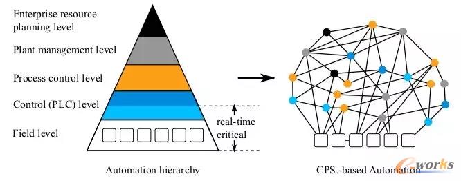

自从工业4.0将信息物理融合系统(CPS)的概念引入工业生产系统,我们就经常看到图1所示这张图。
工业生产多层递阶系统的扁平化趋势
图1:工业生产多层递阶系统的扁平化趋势
图示左面揭示了生产系统的多层递阶逻辑结构,右面则反映了随着工业4.0和智能制造的发展,这些不同功能的软件之间的通信关系以及数据流动的关系,不再遵循多级递阶的方式而扁平化,可快速协同直接交换数据。于是构成基于CPS的工业生产自动化系统。

生产系统通常服从如图1所示的多级递阶结构。系统的底层直接与硬件通信,并将相关的数据向上层发送报告。传统的递阶系统不仅用作各层部件的逻辑结构,实际上也同样表现为多层递阶的部署。所有层级的部件通常都按制造厂预置的IT结构部署,网络的基础架构里实施的数据流动也按金字塔的定义进行。
随着出现大量的云计算和信息物理融合系统,这种严格的多层递阶系统已经软化。各个组成部分可以仍然按金字塔的层级分类,但他们的部署变得更灵活,例如部署在云上。这些组成部分之间的互动和相互作用也变得不那么紧密了,以至于数据可以根据要求来进行流动和传送。

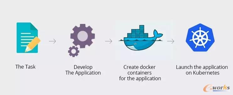

开源软件领域正在大量汇集到一个单一的容器管理和部署的工具上,即所谓的容器编排工具Kubernetes(简称K8s)。K8s原来是Google内部的用于开源容器管理部署的工具软件,在Google的SaaS产品用容器化技术实现时获得成功,而且可靠性很高。Docker和K8s作为管理和构建容器的技术,目前在企业软件领域是最热门的开源产品,这一强有力的工具组合对于在异构的环境中(如工业自动化)部署分布式的各种应用也极有价值。相信在工厂运营或工程经验的基础上也可以讨论该技术在工业界的潜在适用性,以支持未来的自动化专家与IT专家合作开发种种应用。如图2所示,在开发一个应用软件的过程中,先进行APP的代码开发,然后运用容器化技术将APP置于Docker的环境中,并由K8s编排进行部署和运行管理。
工业APP运用Docker和K8s进行容器化
图2:工业APP运用Docker和K8s进行容器化

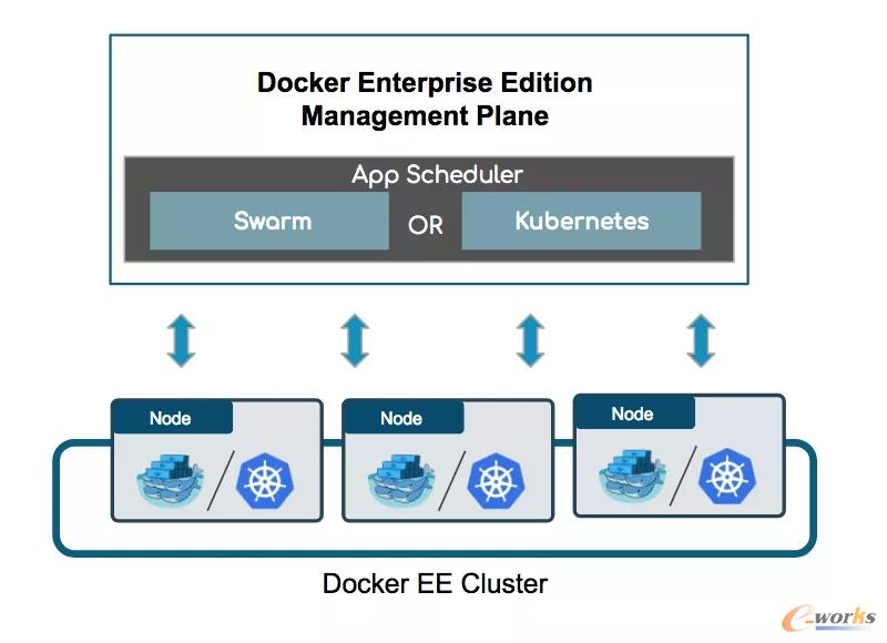

图3表示了Docker运行管理平台需要用像K8s或Sworm这样的APP调度和部署工具来运行管理众多的节点集群。
Docker企业版管理平台及其运行节点集群
图3:Docker企业版管理平台及其运行节点集群

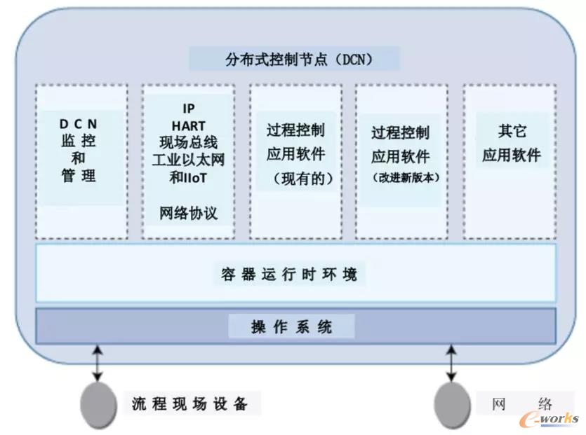

(1)由埃克森美孚倡导的开放式流程自动化OPA,是针对现有的DCS和PLC系统不能适应未来的OT/IT深度融合的要求而提出的标准化活动。活动聚焦于如何运用最新的分布式云计算技术和虚拟化技术,重新定义已经日趋陈旧、20多年没有变动的架构,重新定义DCS和PLC,以及与优化运营密切相关的先进控制和MES。图4表示如何将容器技术运用于OPAF的架构,构成一个分布式控制节点(DCN)。根据实际的需要,可以在一个DCN容器中容纳所需要的各种APP,如监控和管理DCN的APP、现场总线和工业以太网的APP、现有的过程控制算法APP、新开发的过程控制算法APP等等。
图4:运用容器技术构成分布式控制节点(DCN)

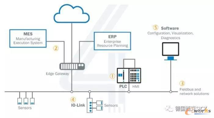

(3)德国SICK公司以生产传感器闻名。它们新近推出的TDC(Telematic Data Collection)网关就是运用Docker容器技术的典范(见图5)。可以运用在智能制造、工业物联网作为边缘网关采集来自各种传感器、PLC的数据,支持I/O Link和其他现场总线(见图6)。
SICK的TDC边缘网关
图5:SICK的TDC边缘网关
SICK的TDC边缘网关的应用
图6: SICK的TDC边缘网关的应用
