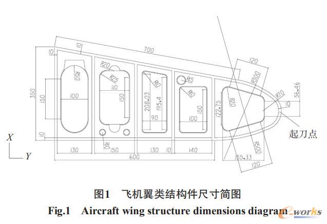

    飞机翼类结构件的毛坯材料一般多选用性能优越,质量较轻的航空铝合金、钛合金或者复合材料,本文结构件材料选用钛合金,毛坯成型方法为精密模锻成型。工件尺寸500~800mm,质量在120~250kg,单面加工余量为3~4mm。飞机翼类结构件机械加工方式主要是铣削加工,其结构特征是在铣床上从整块毛坯件逐步控制成形。基于材料性质,普通机床加工效率低,易产生高切削力和切削热,刀具寿命会因此急剧降低,机床的加工能力不能得到充分发挥,故需要在高速铣床上采用加强刃的PCD刀具完成相应的机加工,刀具前角采用5°~15°,后角采用8°~15°。铣削要素采用高切削速度、中进给速度、小切削深度。铣削方式采用顺铣,缓慢切入工件,以降低切削热并减小径向力。起刀点选在翼类结构件的翼端位置(图1)。
飞机翼类结构件尺寸简图
图1 飞机翼类结构件尺寸简图
    如图1所示,飞机翼类结构件图上具有复杂的腔槽、筋和减轻孔等特征。工序安排为先铣外轮廓→粗铣平面→精铣平面→粗铣腔槽→精铣腔槽→铣筋→铣减轻孔→去毛刺。铣平面时注意走刀路径的选定,避免空刀过多,耗费工时。铣腔槽时,采用行切法和环切法组合的混合铣削方式。由于腔槽铣削加工,筋的侧面以及约束面已经被顺带加工成形,故而加工筋特征时只要加工顶筋面的圆弧倒角特征。外轮廓和减轻孔的铣削加工在其他工位完成加工。该结构件采用大平面定位限制 Z→、X~、Y~ 3个自由度,侧边定位板限制Y→、Z~两个自由度,可调式定位板限制X→、Z~3个自由度,为过定位,符合模锻后外轮廓铣削完成的精度较高的机加工,夹紧元件采用回转夹紧气缸夹紧。此结构件具有5个腔槽,材料去除率大,要求在加工过程中夹紧单元能够避让走刀路径以保证铣削过程连续。

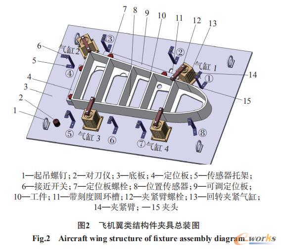

    针对上述飞机翼类结构件,设计了如图2所示的PLC控制的柔性夹具系统。该夹具系统主要分为机械部分和气动控制部分。机械部分主要包括工件、底板、起吊螺钉、对刀仪、回转夹紧气缸、气缸紧固螺栓、定位块、定位块螺栓,主要实现工件的定位和夹紧;气动控制部分主要包括气源装置、导气管、接近开关、托架、位置检测传感器、单向阀、节流阀、两位四通电磁换向阀以及PLC控制器相关组件,主要实现信号检测、回路供给、气缸动作,其中与机床连接部件图2中未体现。
    2.2 柔性夹具系统的功能原理
    飞机翼类结构件具有不同倾斜面,传统夹具对此特征缺乏系统办法,常产生基准不重合误差。为适应多种翼类结构件机加工,在夹具底板上设计有刻度线的圆环槽(图2),角度范围为0°~15°。为检测工件是否进入工位,在工位处底板上嵌入位置检测传感器。回转夹紧气缸内部存在导程,在抬起和回落时会旋转一定角度,因此,在放松和夹紧工件时也避让刀具路径。工件定位后,气缸夹头长度调整至回落时充分夹紧工件表面。依据高速铣削钛合金材料的轴向力和径向力大小,设计时选用的气缸,能够保证在一个气缸避让刀具时,其余气缸仍可靠夹紧结构件,不会引起工件松动而产生加工误差及刀具损坏。在图2所示的4个特定位置安装气缸,为了检测铣刀位置,提供电平信号至PLC程序控制器,气缸左右特定距离分别布置两个接近开关,共计8个。
飞机翼类结构件夹具总装图
图2 飞机翼类结构件夹具总装图

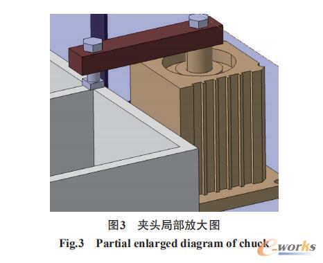

    飞机翼类结构件为钛合金材料,槽腔边缘设计厚度为10mm,具备较高强度、韧度,所以夹头部位夹紧点始终在顶筋面面积较大位置且不导致工件变形(图3)。
图3 夹头局部放大图
图3 夹头局部放大图
    基于定位板的安装位置以及工件加工所需的力平衡。夹具系统中,起吊螺钉,便于夹具吊装;对刀仪便于机床铣刀快速定位对刀,减小刀具误差。上位机编译PLC程序成功后,控制器接收夹具系统中位置传感器和接近开关电信号,输出一系列动作指令,规定气缸动作,实现自动夹紧、快速换装、避让刀具的功能。本文设计中使用的PLC程序控制器为西门子公司的S7-200系列,该控制器结构简单、指令丰富、易于编程,可以单机运行和拓展其他模块。

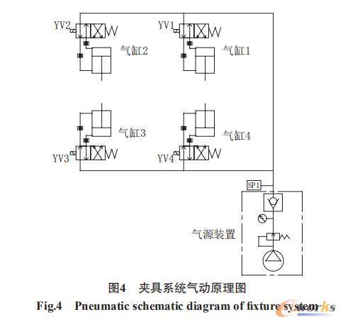

    2.3 柔性夹具系统的气动设计
    根据各气缸动作顺序和安装位置,设计如图4所示的气动原理图,主要部件为气泵、回转夹紧气缸、两位四通电磁换向阀、单向阀、节流阀、气压表、减压阀。设计选用的气源装置为提供足够压力。通过电磁换向阀控制导管中气压的方向,从而控制气缸的抬起和回落。该系统要求运行平稳,冲击较小,节流阀的使用可以满足设计要求。此外,选用单向阀起保压和支撑作用,选用气压表可方便调节预定气压大小。气动控制清洁高效、便于操作、成本低。

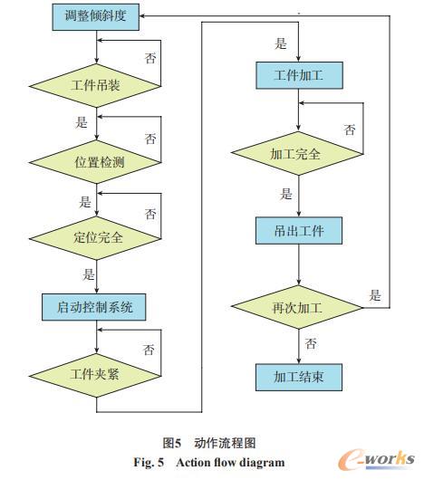

    3.2 夹具动作流程
    夹具系统的动作流程如图5所示,包括了工件吊装、位置检测、工件定位、工件夹紧、工件加工等多个步骤。具体说明如下:
    (1)根据翼类结构件倾斜面角度,调整定位板倾斜角度。
    (2)工件吊装进入工位,位置检测传感器响应,定位工件。
    (3)打开气泵,按下启动按钮,全部回转夹紧气缸同时夹紧工件。
    (4)启动机床,机床对刀完毕进入起刀点,按逆时针方向加工。接近开关传输信号,PLC控制电磁阀动作,使得气缸回转抬起放松工件,让出铣刀路径,回落时重新夹紧工件。
    (5)当机床铣削加工完毕回至起刀点,机床主轴抬起,按下PLC夹具系统停止按钮,回转夹紧气缸全部回转抬起,吊出工件,等待再次加工。

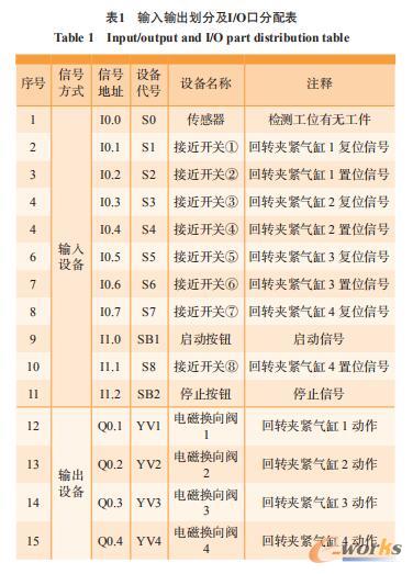

输入输出划分及I/O口分配表
表1 输入输出划分及I/O口分配表
    3.3 PLC控制系统的接口分配、接线及控制程序

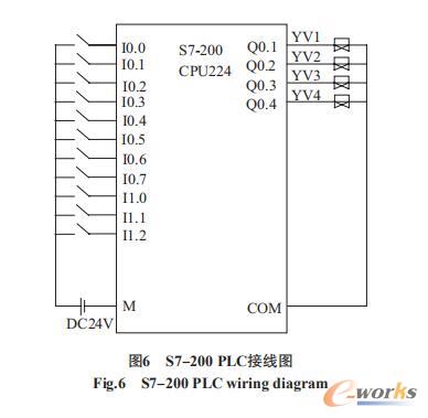

    根据该 PLC 控制系统的硬件选择,确定输入输出设备,分配I/O接口,具体分配如表1所示。并且给出了PLC接口的接线图(图6)。
S7-200 PLC接线图
图6 S7-200 PLC接线图

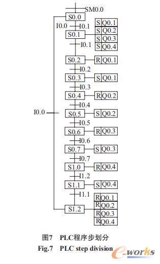

    分解加工过程夹具动作,采用了步的编程方式,步的划分如图7所示。经验证,编写正确且能够实现规定动作。
PLC程序步划分
图7 PLC程序步划分
