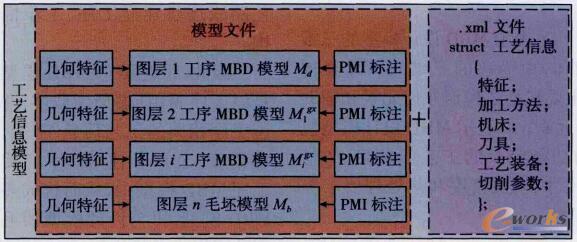

    工艺信息MBD模型以工序MBD模型为信息载体,工序MBD模型上的PMI(Product Management Information)信息(公差、基准、表面粗糙度等)均标注在模型之上,以模型文件的形式将三维实体模型和非几何属性信息组织在一个文件中。然而工艺信息MBD模型是多工序MBD模型的几何体,它不仅包含了几何实体模型和一些非几何工艺属性信息,还包含了各加工工序、工序下的多个加工工步、该工步所要加工的特征、加工方法、机床、刀具、工艺装备以及切削参数等信息,这些信息以.xml文件组织并与各工序MBD模型相关联。因此,工艺信息MBD模型在计算机中的存储结构如图1所示。
工艺信息MBD模型的数据存储结构
图1 工艺信息MBD模型的数据存储结构

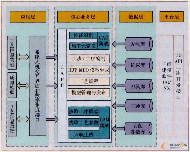

    基于MBD的数控加工工艺设计系统作为连接上游CAD和下游CAM的中间环节,各子系统之间信息的有效传递是其首先要考虑的问题,本文依据基于模型定义的结构设计、基于模型定义的数控编程和基于模型定义技术的工艺设计之间的相互联系和数据传递机制,并结合本系统的需求分析,构建了一个基于MBD的数控加工工艺设计系统,该系统的总体框架如图2所示。
基于MBD的数控加工工艺设计系统总体框架
图2 基于MBD的数控加工工艺设计系统总体框架
    (1)应用层主要是面向用户,为用户提供良好的人机交互环境和数据集成接口,用户通过该应用层可对本系统各功能模块进行相应操作以实现数控加工工艺设计和数据应用。
    (2)核心业务层是该系统的主要功能模块,核心业务层连接着上游的CAD结构设计环节和下游的CAM数控编程环节。该业务层中包含了两个子模块。第一个是从上游三维CAD实体模型中得到数据进行特征识别、加工元定义、工序/工步编制、MBD工序模型生成和工艺规程和工艺模型的管理等子模块;第二个则是向CAM环节传递数据的读取工艺模型文件、提取工艺参数和导轨生成等子模块。
    (3)数据层是支撑着该系统成功运行的数据保证和基础,包含了加工方法库、机床库、刀具库、工装库和切削参数库。
    (4)平台层即时运行该套系统的商业化CAD软件,本系统所采用的平台为UG/NX。无论是结构设计还是下游的数控编程,均是在该软件平台上完成的,通过对UG的二次开发,实现了CAD/CAPP/CAM的集成,保证了数据传递的唯一性。

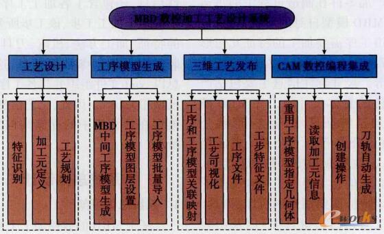

    系统各功能模块(图3)的具体功能如下:
    (1)工艺设计模块主要实现对导入进系统的MBD设计模型进行相应的处理,即首先对模型加工特征进行识别与提取,再通过半交互的方式对特征进行加工元定义和工步/工序的规划。该模块主要包括特征识别、加工元定义和工艺规划3个部分。
    (2)工序模型生成模块主要是用于生成每一道工序的工序MBD模型,它是以工艺设计模块生成的工序顺序为数据基础的。该模块主要包含了3个子模块:工序MBD模型生成、工序模型图层设置和工序模型批量导入。
    (3)三维工艺发布模块则是将前两个模块中的工艺设计文件进行整合,该模块主要包括工艺发布和工艺浏览两个部分。工艺发布是对工艺设计完毕的工艺信息的组织、存储和管理,整个工艺发布是以.xml文件的形式呈现在树形列表和基于图层的方式嵌入在UG软件平台中的。工艺浏览则是通过点击每一个工序号结点,与该道工序相对应的工序MBD模型从相应的图层中显示到界面上,方便浏览和查看,该模块主要由工序和工序MBD模型关联映射、工艺可视化、工序文件和工步特征文件4个部分组成。
    (4)CAM数控编程集成模块主要是充分利用三维工艺设计中所发布的三维工艺信息来指导后续的数控编程,主要包括:重用工序模型指定几何体、读取加工元信息、创建操作和刀轨自动生成4个部分。

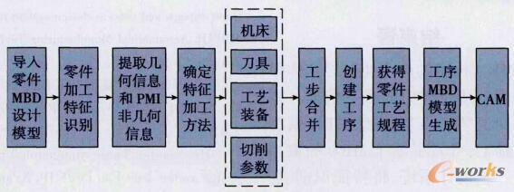

    基于MBD的数控加工工艺设计采用从加工特征到加工工艺的生成过程。这一方式就是对识别的特征进行几何信息和非几何信息的提取,然后根据这些信息推断出合适的加工方法,并根据特征类型和加工方法确定合适的机床、刀具、工艺装备和切削参数,即针对每一个特征进行加工元的定义,最终根据特征加工元信息进行工步合并和工序创建,从而形成最终的工艺规程,工艺规程设计流程如图4所示。

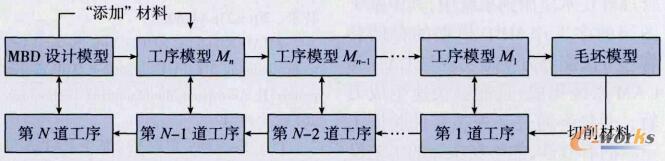

    工序MBD模型的自动生成一直是MBD技术领域的研究热点。根据UG软件平台的同步建模功能和二次开发接口提出了一种基于面偏移的工序MBD模型快速生成方法。该算法的基本思路如下:首先对模型上的特征进行识别和分类,针对不同的特征采取不同的面偏移方法,以由5个面构成的腔特征为例,当铣削这个腔时,需要切除的面共有5个,每一个切除的方向均不一样,底面是不断向下,4个侧面是不断地扩大。但这些面的偏移方向均可通过它们的法向量来表示,因此腔特征的逆工序则是底平面沿着其法向量方向往上升,四侧面沿着各自的法向量方向偏移一个加工余量的值即可。
    三维工序MBD模型的生成始于最初状态的毛坯模型,设计模型向毛坯模型的转换是设计模型向工序模型转换的第一步,从加工制作的角度来考虑,成品零件模型可以看作是由一系列加工操作对毛坯模型进行逐步切削加工后获得的,因此工序MBD模型的生成可以看成是不断向设计模型上添加材料获得,工序MBD模型逆向生成流程图如图5所示。

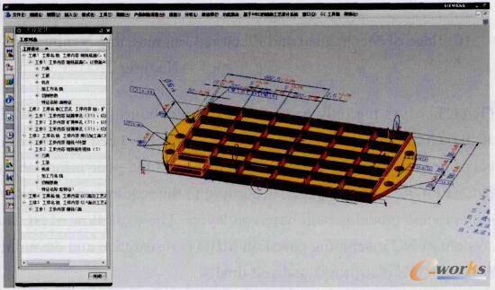

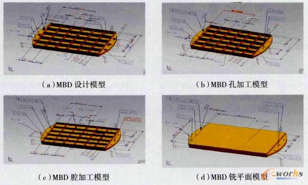

    基于上述研究,利用Visual Studio 2010并结合UG二次开发功能接口开发了一个基于MBD的数控加工工艺设计原型系统。该系统通过应用层、核心业务层、数据层和平台层的结合,实现了MBD设计模型的数控加工工艺设计。以某板类零件作为MBD设计模型来验证系统的有效性,系统通过对该板类零件进行加工特征识别、加工元定义、工步工序规划、工序MBD模型逆向生成等一系列操作后(工序MBD模型逆向创建的实际效果见图6),最终实现了三维工艺的发布和可视化,如图7所示。
