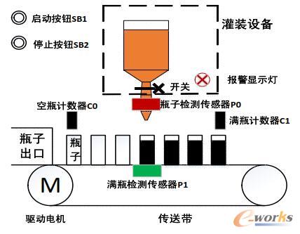

工作示意图
图1 工作示意图
1 分析系统结构和控制要求
    该饮料生产流水线可实现多种饮料的自动灌装,更高效地生产出饮料出产品。其工作流程为:按下启动按钮时(SB1),传送带在驱动电机带动下运送瓶子,当灌装设备下的瓶子检测传感器检测定位到瓶子时(P0),传送带停止工作,1S后灌装设备与报警显示灯开始工作,工作5S 后,满瓶检测传感器开始检测其是否为满瓶,若为满瓶,一次灌装完成;若不为满瓶,灌装设备继续灌装至传感器检测为满瓶为止,一次灌装完成,传送带继续开始传送,直至瓶子检测传感器再次检测到瓶子时停止,再次灌装。当按下停止开关(SB2)时,流水线停止工作。其中空瓶计数器和满瓶计数器可手动复位,设最多不超过99999999瓶。

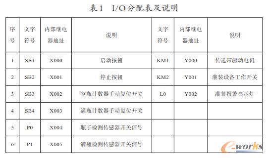

    2.3 I/O分配表的设计
 I/O分配表及说明
表1 I/O分配表及说明

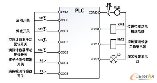

3 外部接线图的设计
PLC外部接线图
图2 PLC外部接线图
    电气控制线路有如下优点:
    (1)按下按钮 SB1,即可实现饮料的自动灌装生产,提高了灌装效率;
    (2)设计了检测传感器,使流水线运作更精准、更高效;
    (3)设计了热继电器,将触头 FR 直接连在接触器线圈控制链路中,用于生产线的过载保护。

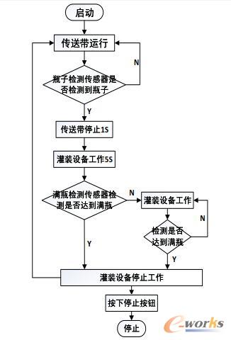

4 程序流程图
    根据前文中所述的控制要求,为了更直观地了解系统运行流程,设计了如下流程图:
剪切机流程图
图3 剪切机流程图

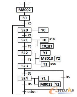

5 系统的程序设计
    控制程序基于三菱 FX2N-16M PLC,使用了三菱GX Works编程软件,采用了SFC编程方式,如图4所示。
SFC编程图
图4 SFC编程图
    程序描述如下:
    (1)传送带运行
    当按下启动按钮SB1,对应内部继电器地址X000置1,传送带驱动电机的内部继电器地址Y000置1,电机驱动传送带运行,运送空瓶。
    (2)传送带停止运行
    当灌装设备下的瓶子检测传感器检测到瓶子时,对应内部继电器地址X004置1,驱动电机内部继电器地址Y000置0,传送带停止运行。
    (3)灌装设备与报警显示灯工作
    当灌装设备下的瓶子检测传感器检测到瓶子时,传送带停止运行1S后,灌装设备与报警显示灯对应的内部继电器地址Y001、Y002置1,开始工作5S。
    (4)灌装设备与报警显示灯停止工作
    灌装设备灌装5S后,当满瓶检测传感器检测到饮料为满瓶时,对应的内部继电器地址X005置1,灌装设备停止工作;若检测饮料不为满瓶,则灌装设备继续工作直至检测饮料为满瓶,灌装设备才停止工作,一次灌装完成。
    (5)传送带运行
    当灌装设备停止工作时,一次灌装完成,传送带继续运送瓶子,开始下一次灌装循环。
    (6)传送带停止运行
    当按下停止按钮时,对应内部继电器地址X001置1,驱动电机对应内部继电器地址Y000置0,传送带停止运行,流水线停止生产。
