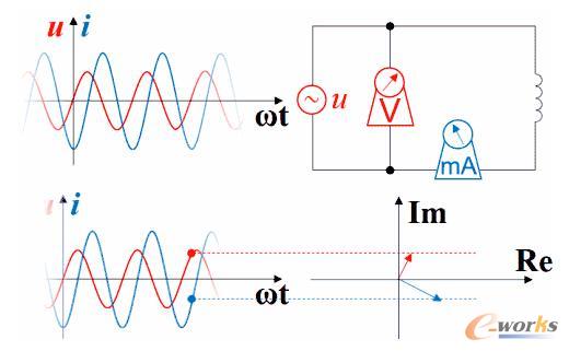

    下图是电感的,用红色表示电压,蓝色表示电流。如果接上理想的直流电压表、直流电流表,可以观察到电压的变化超前于电流,电流的变化滞后于电压。时间增加时,纵坐标轴及时间原点会随着波形一起往左移动。
电流的变化滞后于电压
图1 电流的变化滞后于电压

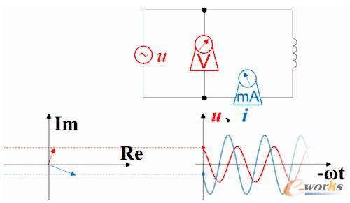

    如果把波形画在矢量图右方,就是下面这种动画,但横坐标右方是过去存在的波形,指向过去,是-ωt。虽然波形反过来了,但电压的变化仍然超前于电流,电流的变化仍然滞后于电压。时间原点一直随着波形往右方移动,函数图中的纵坐标轴并未与横坐标交于原点,交点所代表的时间一直在增加。如果不注意,超前滞后的判断很容易出错。
把波形画在矢量图右方
图2 把波形画在矢量图右方

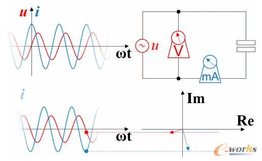

    理解超前滞后这一概念用相量图是最好的,从测量数据来观察或者从静态波形上观察都不太直观而且容易出错。下图是电容的。电压的变化滞后于电流,电流的变化超前于电压。坐标系右方是未来,左方是过去。
电容电压的变化滞后于电流

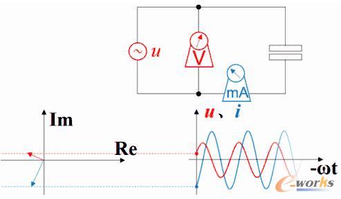

    横坐标是-ωt时,电容的电压的变化仍然滞后于电流,电流的变化仍然超前于电压。因为此坐标系左方是未来,而右方是过去。
电容的电压的变化仍然滞后于电流
图4 电容的电压的变化仍然滞后于电流

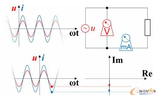

    下图是电阻的。电压函数电流函数同相。
电阻的电压的变化仍然滞后于电流
图5 电阻的电压的变化仍然滞后于电流

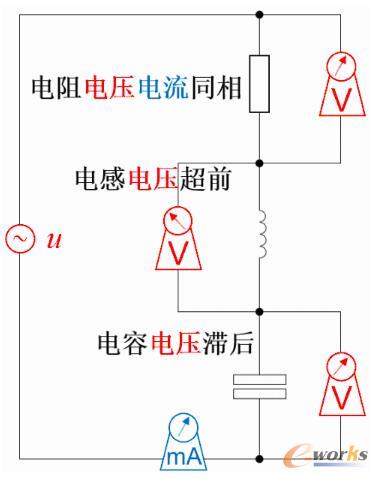

    下图是三者串联的情况,没画相量图和波形图。但从指针的变化可以判断:电流相同时,电感和电容的电压函数反相。
    没画总电压,因为总电压有可能超前于总电流,也有可能滞后于总电流,也有可能两者同相,同相时为谐振状态。
三者串联的情况
图6 三者串联的情况
