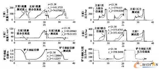

    1.掘机联合仿真模型校准
    为保证液压挖掘机联合仿真模型质量,需要对仿真模型进行校准、验证模型精度。挖掘机仿真模型的校准,分为单动作、复合动作、负载挖掘动作的校准,本文不再一一列举,只列出动臂单动作的仿真案例。仿真模型中工作装置位置保持与测试状态一致的位置,手柄信号输入与测试数据相同先导压力,进行仿真计算。将仿真值与测试值,从发动机转速,主泵压力、主泵流量到油缸位移进行对比,保证整机仿真模型中各个系统都能模拟出原机特性。
    2.液压挖掘机新控制器的开发工作,在控制器程序编写好以后,电控的Simulink程序通过与AMESim的联合仿真平台在挖掘机的虚拟样机上预先对控制逻辑进行验证,对控制参数进行优化。
仿真数据与原机测试数据对比结果
图1 仿真数据与原机测试数据对比结果
    仿真数据与原机测试数据对比结果见上图,通过对数据的分析,得出如下结论:主泵流量升高偏快,导致主泵压力值比标杆机主泵压力值偏高;主泵2压力高于原机主泵压力,分析原因:铲斗合流阀开启过快;油缸最大行程,主泵溢流时,主泵流量高,产生高压损失,恒功率控制程序还需调整,降低此时流量。对控制程序修改和重新标定后,可知联合仿真结果,主泵高压,高流量现象得到了解决,在控制器上机前,通过联合仿真,预先对控制程序进行了优化。
