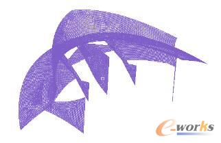

    依据标准,纵向压缩静载荷施加位置如图1所示绿色节点的位置,排障器后部的固定约束施加在红色节点。本文的优化基于这两种工况联合作用,载荷力被平均分配到相应区域的节点上。
排障器拓扑优化有限元模型
图1 排障器拓扑优化有限元模型

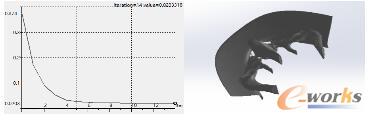

    将排障器的拓扑优化初始模型导入optistruct模块,经过14次迭代运算,最终目标函数收敛于0.02,如图2(左)所示。最终拓扑优化结果如图2(右)所示。
排障器拓扑优化收敛曲线(左)及拓扑优化结果(右)
图2 排障器拓扑优化收敛曲线(左)及拓扑优化结果(右)
    拓扑优化结果与工程实际加工情况相差较大,无法直接使用,因此需要以肋板替代拓扑优化不规则的几何形状。
