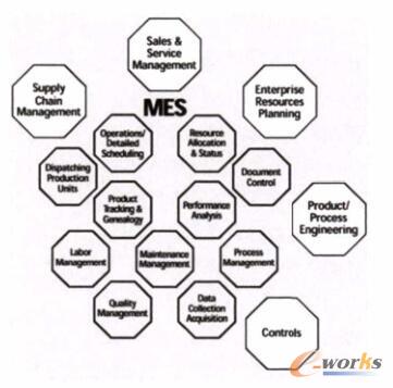

    MES概念是由美国先进制造研究协会(AMR)于1990年率先提出的,随后在1997年,制造执行系统协会(MESA)进_步提出了MES功能组件和集成模型,包括11个功能模块(图1)。
MES功能模块
图1 MES功能模块

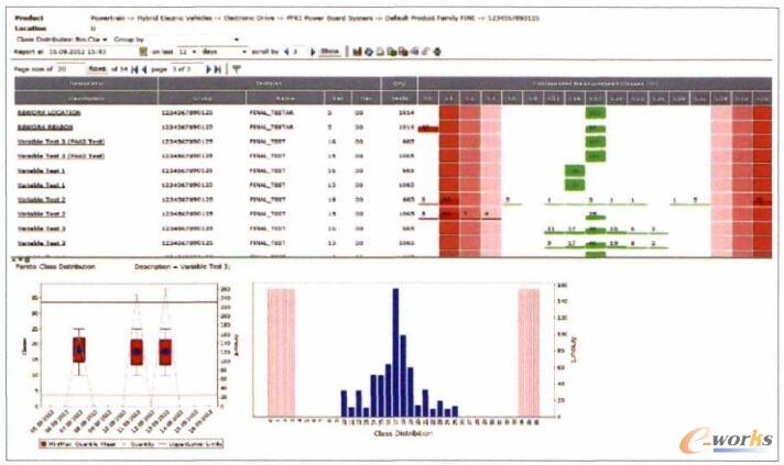

    目前的汽车行业生产线设备一般配备了各种传感器用于在线测量、检测和分析,就产生了大量的实测值与公差值对比,结果合格则通过,反之则拦截。大量的数据需要记录和监测,这就对过程控制手段提出了很高的要求,实时显示、远程存储等需求应运而生。为了满足在线检测,实时反馈电子化和大数据成为大势所趋。图2所示是系统应用大数据手段进行的过程能力展示。
工艺参数数据分布展示
图2 工艺参数数据分布展示

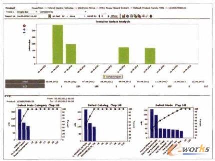

    最考验运营水平高低的是不合格品分析(含可疑品)、失效品分析和报废信息统计。为了提升运营效率,一般会花费大量资源用于一次性合格率分析(FPY),借助该系统可以快速、准确地进行上述活动。同时报废产品的数量和种类,用于不合格原因的分析,最终目标是减少报废等内部损失。图4展示的是失效产品数据的分析界面。
失效数据分析界面
图4 失效数据分析界面

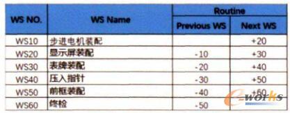

    本文以如下生产线工艺流程为例展开阐述,共有6个工站(图5)。工艺过程必须按照顺序依次通过,每个工站都首先进行扫二维码读取流水号,然后与服务器通信,开展后续的作业。表格中的数据记录在SAP中,通过约定的数据传送格式发送到camLine中。
    1.物理架构图

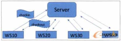

    生产线所有工位设备都连入工业互联网,并分配单独的IP地址。生产线工位依靠扫码技术读取流水号后,每个产品在进入每一台设备的第一个动作都是与服务器进行通信,开始前Checkin(登记,第一个工站是申请启动生产线作业,后续工站是检查是否正常从上一个工站正常退出,如图6中实线所示);退出设备前再次通信,结束时Checkout(退出,包含result信息,如图6中虚线所示),类似于航空业中采用的“握手”通信。
    如图5右侧的Routine所示,“+”代表可进入的下一个工站,代表上一个工站,根据这样一套规则可以设定出产品必须经过工站的先后顺序。例如某产品流水号在Server中显示已经依次经过了WS10、WS20,在接下来某一时刻Checkin WS40,即直接进入下一个工站WS40,那么就意味着“跳工站”失效发生,Server需要发送Fail Result给设备,拒绝该产品流水号启动设备生产。

    3.Checkin和Checkout逻辑图
    Checkin和Checkout在同一设备,顺序自上而下共6部分(图7),特别注意的是在第4步ParameterUpload过程中,实测参数需要与testplan(包含公差值、物料信息等)中配置的公差上下限、物料信息进行对比,合格则Pass,反之则Fail。只有上一个工位是成功的CheckoutResult,在下一个工位Checkin时才能启动该工位的正常作业,否则是失败的Checkout。
“设备-服务器”信息交互
图7 “设备-服务器”信息交互
