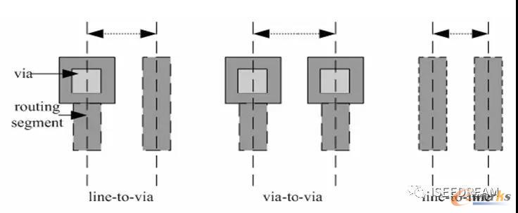

    布局布线工具按照预先为各层定义的布线网格进行自动布线,通常单元的布线网格间距有三种定义方式,包括via-to-via 、line-to-via 和line-to-line。如下图所示
布线网格间距方式
 布线网格间距方式
    一般布线工具使用的是via-to-via布线策略,所以可以通过该策略定义网格垂直水平的单位长度(即via-to-via的距离,由于各工艺的规定不同,距离需要做相应小幅增加),并通过工艺文件中说明的via12使用的形状来定义M1包住Pin脚的大小。

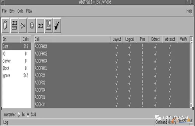

    用Virtuoso将标准单元的GDSII数据导入一个Library,打开Abstract Genetrator并连接Library,界面下图所示。为防止Abstract软件错误识别标准单元的Pin信息,一般要导入标准单元的逻辑功能网表文件。
Abstract Genetrator 界面

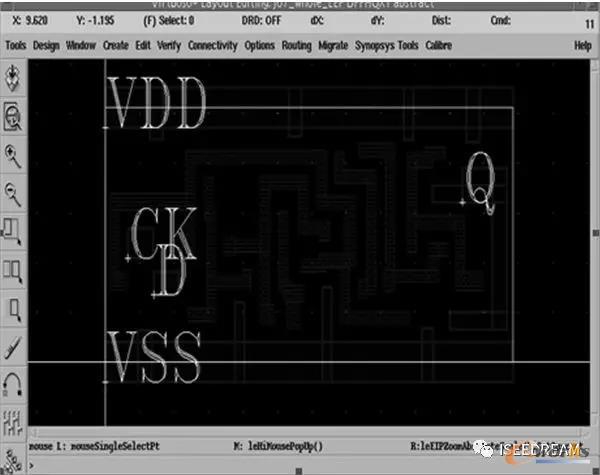

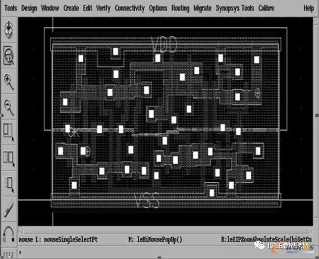

    以单元DFFHQX1为例, Layout视图和提取Lef信息并导入Virtuoso后得到Abstract视图如下图所示。Lef文件包含了单元的Metal1坐标、Pin及电源地信息,此外还有单元的面积和单元间的拼接信息。
Layout视图和Abstract视图
Layout视图和Abstract视图
 Layout视图和Abstract视图

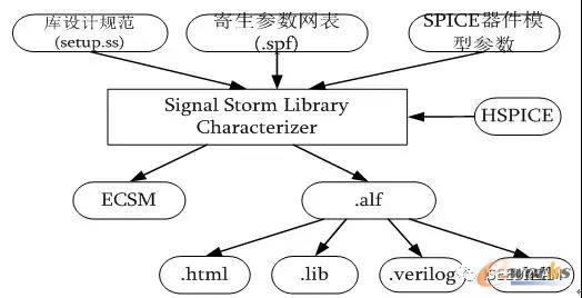

    SignalStormLC(SignalStorm Library Characterizer)可提取标准单元(数字的)和IO端口的时序信息,并将其整合为.lib文件。典型特征化流程,如下图所示。
特征化流程
特征化流程
    将库设计规范文件(setup.ss)、标准单元的带寄生参数网表文件(.spf)及Hspice器件仿真模型参数文件(.lib和.mdl)输入到SignalStormLC中,内部机制调用Hspice进行模拟,可得到标准单元的有效电流源模型文件(ECSM)及中间文件(.alf),中间文件(.spf)可转化为多种数据格式(包括.html、.lib、.v和.vhdl),供相关EDA工具使用。
    使用SignalstormLC提取时序信息需要一些必要的命令语句。可将这些命令编写到一个脚本文件(.txt或着其他后缀),将软件启动后,调入文件即可等待.lib文件的生成。

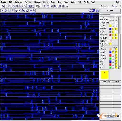

    下面为设计的标准单元库应用到具体工程中的截图。
    标准单元库的物理视图数据导入布局布线工具中的使用情况如下图所示:
布局布线中的视图
布局布线中的视图

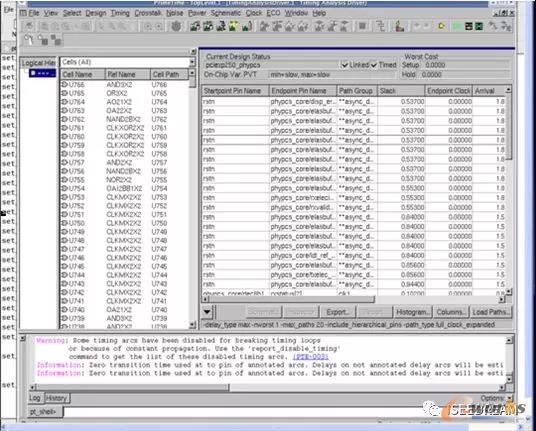

    标准单元库的时序信息导入时序分析工具中的使用情况如下图所示
时序分析中的视图
时序分析中的视图
