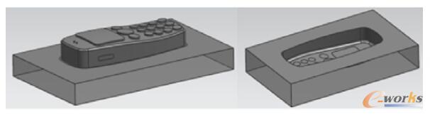

    在模具分型工具里点开定义区域,点击新区域,在设置里将创建区域和创建分型线勾选上,然后单击确定。创建分型线后,可以在分型导航器中查看分型线的形状,本实例分型线位于同一平面内,可以通过有界平面的方法来创建分型面。在设计分型面时,保证分型面边界超出工件,否则无法分割工件得到型芯、型腔。
    1.6 生成型腔/型芯
    当分型面生成以后,单击“定义型腔和型芯”按钮,系统弹出“定义型腔和型芯”对话框,选取“选择片体”区域下的“所有区域”选项,单击确认。在窗口的下拉菜单中,mold_cavity.prt即为创建的型腔,mold_core.prt即为创建的型芯(见图1)。
型芯与型腔
图1 型芯与型腔

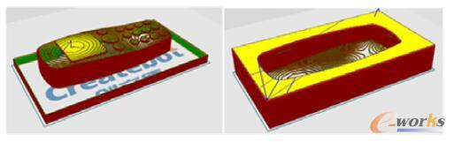

    2.1 切片处理
    应用创立德切片软件对型芯、型腔进行切片分析,重点分析底层、顶层结构特点,同时注意有无悬臂结构,若有则在打印时应加入支撑(见图2)。
型芯与型腔切片处理
图2 型芯与型腔切片处理
