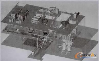

    (4)组合模型根据选煤专业布置资料,利用SolidWorks中的装配体模块进行配合与定位,实现设备与厂房的组合。图3所示为主厂房3D模型,从图中可以清楚地看到各设备间的相互关系。
主厂房3D模型示意
图3 主厂房3D模型示意

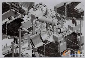

    (5)管道设计。最后,利用SolidWorks管道模块连接相关的管路。图4所示为厂房内部分管道布置示意。管道布置完成后,可利用SolidWorks软件在三维模型空间内进行模拟碰撞检查,从而发现在二维图纸上看不到的碰撞和干涉,避免错误。
厂房内部分管道布置示意
图4 厂房内部分管道布置示意

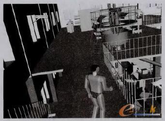

    设计完成后,还可以设置虚拟工人在搭建好的三维厂房里巡视,身临其境感受厂房结构和设备布置,如图6所示。
虚拟工人主厂房巡视示意
图6 虚拟工人主厂房巡视示意
