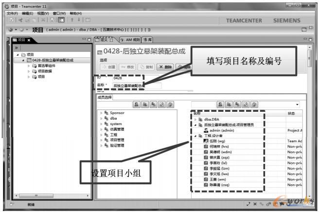

    项目名称、项目编号、项目成员预先由项目管理员在PLM系统中设定,如图1所示。
项目编号、名称及项目组录入
图1 项目编号、名称及项目组录入

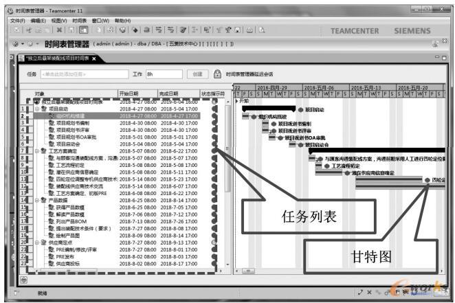

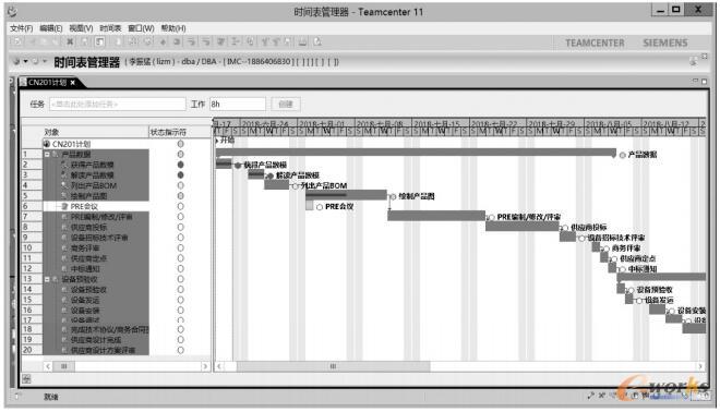

    项目管理员将工作任务分解,经项目成员确认后,以列表方式填入到PLM的时间表管理器,自动生成对应的甘特图,如图2所示。
项目甘特图
图2 项目甘特图

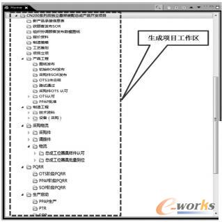

    在PLM系统中建立各阶段的输出物公共文件夹,即建立项目工作区,如图3所示。该工作区为PLM系统的数据区,为项目组共享且唯一,对应的项目成员在该工作区开展工作。
生成项目工作区
图3 生成项目工作区

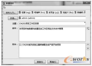

    PLM系统内的邮箱自动分发项目工作区到各项目成员,如图4所示。项目成员收到后,项目成员复制工作区到自己的工作区开展工作。即使是复制到自己的计算机中,也是属于PLM系统的工作区,不因复制而改变。在网络中以同一账号登录任何一台客户端的系统,看到的内容都是一样的,方便进行集中评审,实现了研发数据、项目工作区共享且唯一。
系统邮箱中的邮件
图4 系统邮箱中的邮件

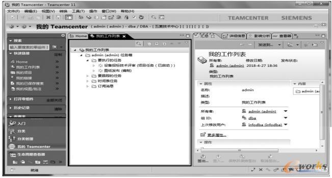

    项目成员打开邮箱,即可看到自己要执行的任务、要跟踪的任务等。如图5所示。按任务开展工作,并提交对应的交付物到PLM系统中。任务清晰明了,只要按照清单在规定的时间内一一完成就可以了。
工作列表
图5 工作列表

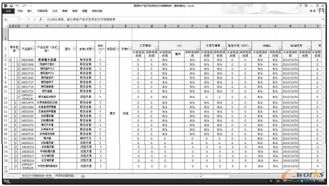

    因在PLM系统中的项目工作区内创建的所有文件、数模、图纸等,都属于PLM系统的文件、数模、图纸,实时保存在PLM服务器中,解决了文件保存在项目成员自己的计算机中,造成的多版本、不易收集的问题,竣工资料归档慢的痛点。按嵌入的流程进行审批、发布后的交付物被系统自动记录、统计,生成多种形式的报表,其中常用的为excel形式的报表,如图8所示。
新产品开发项目交付物统计表
图8 新产品开发项目交付物统计表
