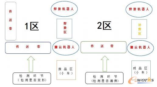

    基于PLM的全自动焊接生产线,选择对自行车架后三角人工焊接环节进行自动化改造,设计为PLM生产线,所需设备包括:焊接机器人、搬运机器人、传送带、传感器检测环节、操作工作台、成品区、废品区等,生产流程功能描述如图1所示。
“全自动焊接自行车架后三角”功能描述示意图
图1 “全自动焊接自行车架后三角”功能描述示意图
    自行车架后三角工件由仓库或者模具成型厂供料,放到1区传送带上传送,使用图像传感器进行第一次检测,判断工件外观是否为有明显弯曲变形问题的废品;如果是由搬运机器人夹取废品放人废品区,装满后物流小车送往废品仓库;如果不是通过搬运机器人抓取工件放到焊接区,由焊接机器人按工艺流程进行焊接。
    焊接完成后,通过搬运机器人将工件放到2区传送带上传送,使用色温传感器和红外传感器进行第二次检测,通过对焊点的温度颜色识别、对模具温度的检测,判断工件是否为有漏焊、虚焊的不良品;如果是由搬运机器人夹取不良品放到补焊区,由焊接机器人进行补焊修复,如果不是通过搬运机器人将合格品放入成品区,装满后由物流小车送往成品仓库。

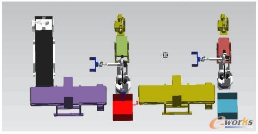

    “全自动焊接自行车架后三角”三维生产线布局设计如图2所示。分为供料区,第一段传送检测区(紫色传送带),第二段传送检测区(黄色传送带),焊接区(绿色焊接台),补焊区(品红色焊接台),废品区(红色小车),成品区(蓝色小车)。

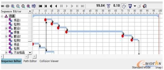

    自行车架后三角完成一个完整的工艺流程全自动焊接时间为t1,如图5所示,焊接流程时间t1约为70s-26s=44s,验证结果符合预期性能指标范围,30s<t1<60s。
    搬运机器人搬运平均时间t2不宜过长,否则会判断为故障,产生报警,如图5所示,搬运时间约为t2=26s-20s=6s,验证结果符合预期性能指标范围,0<t2<10s。
