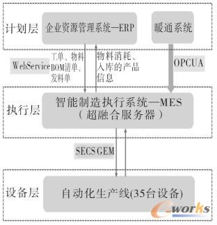

    该MES系统平台支持ISA-95标准,对MES系统与设备集成时的术语与模型做了详细规范。能接入ERP系统、WMS系统,同时支持ISA-88标准,能集成与生产线相关的工艺设备和辅助设备、PLC控制系统等。由于碲化镉薄膜太阳能玻璃属于半导体行业,故项目在实施时用的是SECSGEM协议。系统架构如图1所示。其主要有以下特点:多车间和多站点配置(为后续低成本扩展提供可能);为每个连接的客户端提供独立的多语言管理(包括接口和数据);通过PDA和智能手机访问功能;将智能业务组件整合到系统中;采用集中部署的服务器架构;完善的系统安全权限管理;同时连接多个数据库(MySQL、SQL、Server,Oracle,IBM DB2);扩展配置和脚本功能;支持与ERP、暖通的系统对接,主要通信协议有WebService、OPC、SECSGEM等;支持多种设备通信协议(打印机、扫码枪,PDA、RFID…)
系统架构图
图1 系统架构图

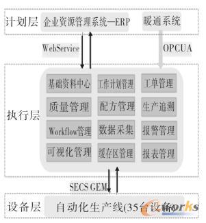

    根据薄膜太阳能装备的设计特点及实际需求,MES系统主要功能模块如图2,包括基础资料中心、工单管理、工作计划管理、质量管理、下片管理、报表管理、生产追踪、报警管理、配方管理、缓存区管理、设备管理、工厂可视化管理、异常处理、数据采集、Trans。
MES系统主要功能模块图
图2 MES系统主要功能模块图
    通过这些功能实现了生产数据的追踪管理、数据报表管理、生产流程管控、在线产品可视化管理及工艺分析等功能,为不在现场的工程师提供了更好的生产管理方式。同时与ERP的集成实现了物料的反冲管理、工单计划的下达及产品完成时的信息上报等,抽检数据的填报及生产数据的采集报表系统为质量管理及质量分析奠定了基础,缓存区管理加强了生产操作流程的管控,设备管理则实现了对生产流程中每一台设备的关键数据管理、配方管理、耗材管理及易损耗件、保养等计划的管理,使工程师对现场情况更加清晰明了。
