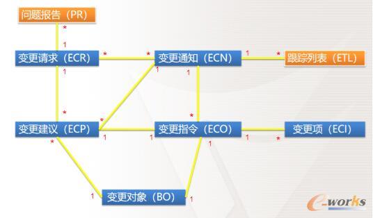

       从面向对象的思想出发,在PLM系统中将整个变更管理系统的业务对象主要抽象为以下五个:PR(Problem Report)问题报告,ECR(Engineering Change Request)工程变更请求、ECP(Engineering Change Proposal)工程变更建议、ECN(Engineering Change Notice)工程变更通知、ECO(Engineering Change Order)工程变更指令。所有的对象类都继承PLM中的任务基类。这样在变更流程运行中。各个对象都会以任务的形式在各操作者之间传递相关的数据。其具体变更管理系统的业务对象类图如下图1:
变更管理系统的业务对象类图
图1 变更管理系统的业务对象类图
       图1中,PR(Problem Report)问题报告是用于描述产品问题或提出产品改进建议。ECR(Engineering Change Request)工程变更请求是详细描述产品缺陷或提议的改进措施,以便能够作出业务决策。ECP(Engineering Change Proposal)工程变更建议是在ECR时提出的改进措施建议。ECN(Engineering Change Notice)工程变更通知,是指制定用于实施已批准ECR的工作计划。ECO(Engineering Change Order)工程变更指令,ECN的一部分,就完成ECN需要实现哪些内容提供详细的步骤。

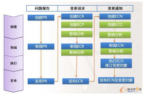

       工程变更的过程是一个闭环过程,主要涉及三个对象,即问题报告、变更请求,变更通知;第一,产品设计发布后,如果发现问题,需要创建问题报告,将问题报告提交审核,审阅的过程也是发现问题,分析问题的过程;第二,当确认问题且需要发出变更时,变更的负责人需要提出变更请求,此时就进入变更请求阶段,在变更请求阶段,由于产品的变更可能会影响其他产品如上级的产品的变更,所以需要不同部门参与到此过程中,不同部门的人,进行变更的影响范围和可行性的分析,可能会提出新的变更建议,以便保证变更的完整性;第三,变更请求审批通过后,变更的责任人创建变更通知,实施变更计划,将变更任务任务的进行分配;进入实施变更阶段,相关人员执行变更任务;最后,通过变更通知发布变更对象。图2是标准的工程变更管理流程:
工程变更管理流程
图2 工程变更管理流程
       对于不同场景下的工程变更,变更的起点可能是不同的,需要根据变更的场景不同选择不同的变更模式,有效的影响分析能保证变更的完整性、有效的数据版本控制能保证变更的一致性。

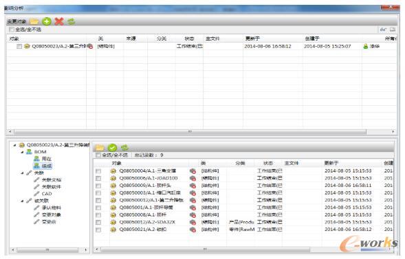

       再次,从用户体验出发,设计出更符合用户思维的功能,提升用户体验,提高工作效率和满意度。简化影响分析的功能界面如图3所示。
影响分析功能界面
图3 影响分析功能界面
       从变更对象影响的结构分析出发,变更对象的影响对象一般为该变更对象的关联对象,包括BOM关系(含组成和用在,均指单层结构)、关联关系、被关联关系,所以在做影响分析,将该对象的关联对象、关联关系、被关联关系作为影响分析的重要分析维度,影响分析需要分析出变更对象的关联关系及被关联关系的关联对象,将关联、被关联关系进行分类显示;
       从选择变更对象影响分析的操作习惯出发,用户选择变更对象的关联对象(关联对象或被关联对象),可以将该受影响对象加载到变更对象中,将自动生成对应“变更对象”的变更建议;
       从影响分析的完整性出发,变更对象的影响对象的变更也可能会影响其关联对象,因此,需要层层分析,所以,采用剥洋葱式的操作方式对变更对象及其影响对象进行多次影响分析,直至影响对象已经被加载到变更对象列表为止,保证了影响分析的完整性。

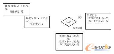

       数据对象的变更原理遵循如下方式,变更过程中不影响数据版本。原数据对象执行变更动作,系统对数据对象进行锁定,根据变更内容自动生成变更项,自动产生数据对象的工作版本,通过审批后变更项生效,数据对象的工作版本并发布,生成数据对象新的发布版本,并解除对变更对象的锁定。
数据对象版本变化状态图
图4 数据对象版本变化状态图
       如图4数据对象版本变化状态图所示,数据对象的版本变化的方式,原数据对象(数据对象.A(已发布))添加到变更中,则变更锁定置为“是”原数据对象(数据对象.A(已发布))执行变更动作,系统生成数据对象的修订版本(数据对象.B(工作中)),并对修订数据对象进行变更锁定,在数据对象.B(工作中)上对数据进行编辑变更,系统自动记录变更记录(如修改属性,变更前属性值,变更后属性值),通过审批后变更记录生效,系统将产生数据对象的工作版本(数据对象.B(工作中))发布,生成数据对象新的发布版本(数据对象.B(已发布)),数据对象(数据对象.A(已发布),数据对象.B(已发布))变更锁定解除,如果变更取消,则数据对象.B(工作中)删除,在变更内容中可查看变更记录,原数据对象(数据对象.A(已发布))变更锁定解除,下次继续修订到B版本。
       因此,对数据对象的变更锁定是优化的关键,被锁定的数据对象,不能被其他变更添加,不能启动流程,不能废弃。
