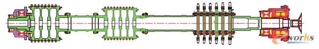

       图1为氦气轮机转子结构。从左到右分别为低压压气机转子前轴及其上的支承、低压压气机转子、高低压压气机间联接轴、高压压气机转子、高压压气机与氦气涡轮间联接轴、氦气涡轮、涡轮后轴及其上的支承。

图1 氦气轮机转子支承结构

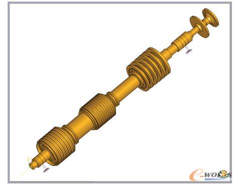

       转子动力学计算是配合氦气轮机总体结构设计进行的,因此,要求计算结果要保证一定的精度,同时还要进行很多不同结构方案的计算,而氦气轮机转子结构复杂,完全模拟转子的实际结构会给计算带来很大的不便,甚至会产生局部振动干扰整个转子的动力学计算的情况。基于上述考虑,决定计算模型采用三维计算模型,但对三维模型进行必要合理的简化。这些合理简化包括:由于叶片稠度很大,叶片弯角小,把叶片按等质量等惯量的原则,加到各自的轮盘上;计算模型包括与发电机轴联接的半联轴器;对轮盘太小的过渡圆角进行了必要的简化;考虑了电磁轴承在转子上的固定部分;考虑了轴向电磁轴承的推力盘;电磁轴承采用面支承方式等等。简化后的计算模型如图2所示。
氦气轮机转子计算模型
图2 氦气轮机转子计算模型

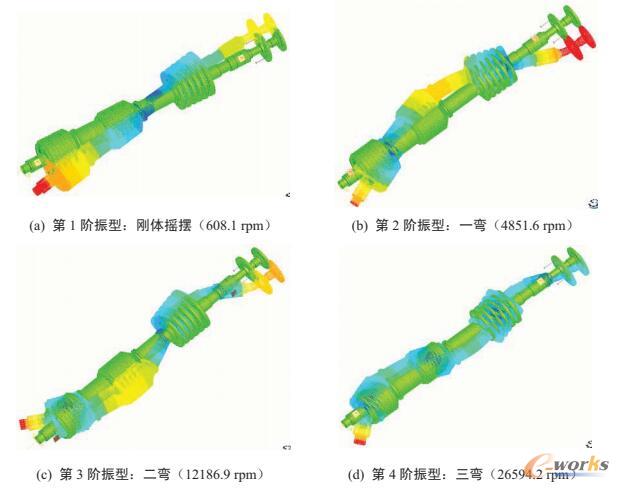

       电磁轴承转子系统是一种主动控制行为,当电磁轴承转子系统处于ABS控制状态时,转子近似处于自由一自由状态。让电磁轴承的支承刚度和阻尼都为零,计算“自由一自由”状态转子的临界转速和振型,如图3所示。
氦气轮机转子“自由一自由”状态下临界转速与振型
图3 氦气轮机转子“自由一自由”状态下临界转速与振型

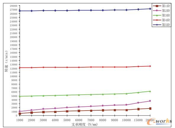

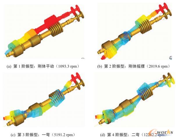

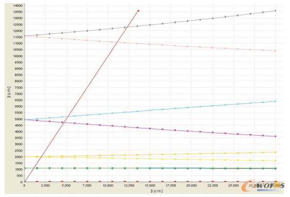

       图4为当电磁轴承支承刚度为5000N/mm时,工作转速(15000r/min)范围内的坎贝尔图,图5为当电磁轴承支承刚度为5000N/mm时,前四阶临界转速的振型图。图6为氦气轮机转子在不同支承刚度条件下的临界转速。
氦气轮机转子电磁轴承支承方式下临界转速坎贝尔图(k=5000N/mm)
图4 氦气轮机转子电磁轴承支承方式下临界转速坎贝尔图(k=5000N/mm)
氦气轮机转子电磁轴承支承方式下前四阶振型图(k=5000N/mm)
图5 氦气轮机转子电磁轴承支承方式下前四阶振型图(k=5000N/mm)
氦气轮机转子在不同支承刚度下的临界转速
图6 氦气轮机转子在不同支承刚度下的临界转速

       从图4、图5和图6中可以看出,氦气轮机转子在达到工作转速时,要通过四阶临界转速,其中前二阶为刚体平动和摆动模态,后两阶为弯曲模态。另外,在较低阶临界转速(第1阶、第2阶),不同的支承刚度对临界转速有较大的影响,而在较高阶临界转速下,特别是第4、5阶临界转速,支承刚度的变化对临界转速几乎没有影响。
       氦气轮机转子的工作转速为15000r/min,根据对临界转速的计算结果,得到工作转速对向下临界转速的安全裕度为18.1%,对向上临界转速的安全裕度为78.2%。

       从图6的计算结果可以看出,支承刚度的变化对转子临界转速的影响很小,特别是在高阶临界转速情况下,支承刚度的变化对临界转速几乎没有影响。在稳态响应计算中,取电磁轴承支承刚度为5000N/mm进行计算。为保证不遗漏最大位移对应的频率点,取搜索频率的载荷步为SHz,表1为不平衡响应计算结果。
